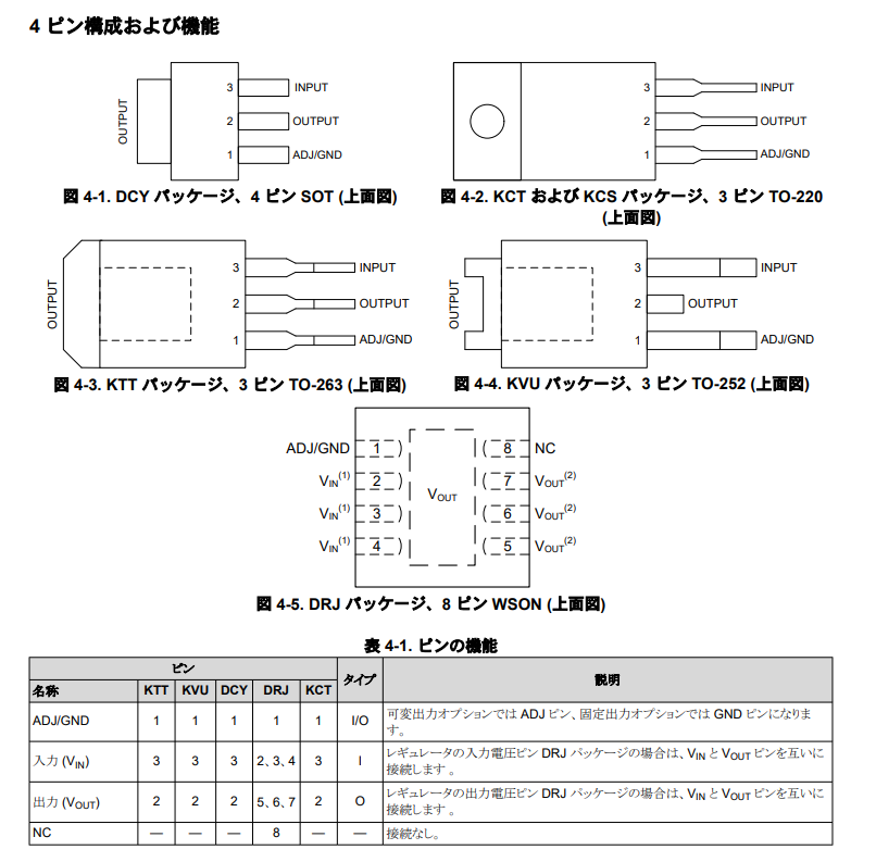

器件型号: TLV1117
在 TLV1117 数据表中、DCY 封装左侧的引脚描述为输出。 这个引脚是否真正输出? 表和图表之间似乎存在差异。
您能说明一下该引脚的正确功能吗?
    你好 Shunsuke、
    左侧的凸舌连接到输出端。
    Eduardo Linares
    您好:
    感谢您的答复。
    尽管表中没有说明、但我的理解是否正确、针脚 4 和针脚 2 是电气连接的?
    将引脚 4 和引脚 2 连接到 PCB 上的同一网络是否也可以接受?
    是、它们在内部连接、应连接到同一网络。
