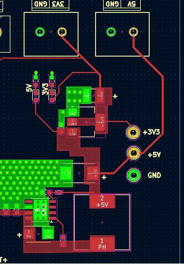

我正在为灌溉控制器设计电源板。 您可以找到我的原理图。 我印刷了电路板、并进行了组装。 电路板由 12V 磷酸铁锂电池供电、充电控制器 (BQ25672) 调节太阳能电池板的电荷。 灌溉控制器需要控制双稳态螺线管的打开和闭合、因此需要 4700uF 电容器。 为了调节浪涌电流、在充电控制器之后放置一个电子保险丝 (TPS259541DSGR)。 12v 还将降压转换器 (TPS5430DDA) 将电压降至 5V、然后 LDO 将 5V 转换为 3.3V。
电源 schematic.pdf
为电路板供电时、降压转换器无法正常工作。 基本上、输出端只有一个 mV 的电压、我不明白问题是什么。
我已经使用万用表进行了检查:
  • 引脚 EN 悬空、未连接到 GND
  • 自举电容器为 10nF 50V X7R±10%。 它未短路
  • VIN 引脚为 12V
遗憾的是、我没有用于检查 PH 引脚行为的示波器。
我已经制作了一个具有相同元件的电路板、并且工作正常。 唯一的区别是 12v 直接来自电池、作为输入电容器、我使用了 2x22uF 电容器、而不是像现在那样使用的 2x10uF 电容器。 这可能是个问题吗? 我使用的电容器称为输入电容、电容为 10uF 25V X5R±20%。

    我认为增加输入电容不会产生这个问题。 如果使用 12 伏电源而非蓄电池供电时理解正确、则电路工作正常?
    谢谢你
    寄存器
    Onkar Bhakare
    我的另一块电路板没有充电器、没有电子保险丝、降压转换器工作正常。 我说过唯一的区别是,我有 2x22uf 帽,而不是像现在的 2x10uf。 如果不是输入电容、可能会出现什么问题? 谢谢
    你好 Riccardo
    请问电子保险丝设置的电流限制是多少? 由于电子保险丝电流限制、可能无法满足降压到启动的电流需求
    您能否将其增加到用于调试的最大设置、或者在可能的情况下将其全部禁用
    谢谢你
    Onkar Bhakare
    您好、
    Rilim 为 680 欧姆。
    如果我查看 TPS25941DSGR 设计的 Excel 文件、将限值设置为 2.98A。 我是对的吗?
    是的、正确的 Riccardo、3A 应该已经足够了。不过、您可以尝试将它增加到 5A 来在空载的情况下额外启动 TPS5430。 此外、示波器波形有助于进一步调试这种情况、否则将难以进一步继续
    谢谢你
    Onkar Bhakare
    我对 dv/dt 引脚上的电容器有一些疑问。 你能帮我抓住它吗? 我想知道 2.2uf 对于保险丝来说是否过高、上升时间是否过慢。 我使用此值是因为它在 Excel 文件中工作。
