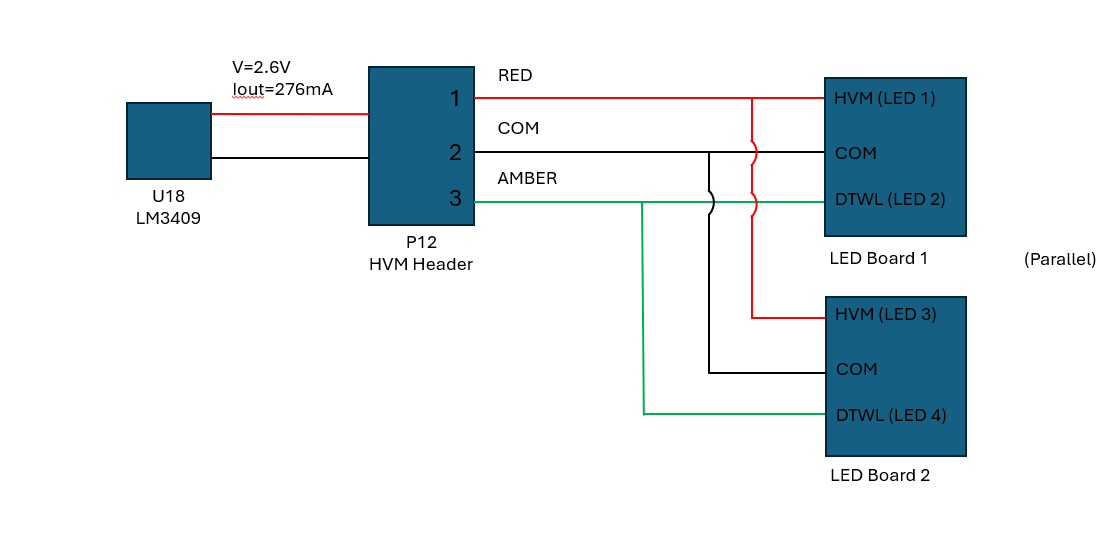

当前硬件设置具有两个串联的 LED 输出电压驱动器、即 2.6V、Iout=LED 276mA。 但我们的新要求应该还有另外两个 LED。 我们还增加了另外两个并联的 LED。
QNS 1:增加视差 LED 会影响我的设计在光学性能。 我们知道两个 LED 不能有相同的 I-V 曲线。 因此、它将发挥亮度的作用。 需要在你的身边进行点缀。
QNS 2:增加两个 LED 串联如何影响我们的设计? 我们应该调整什么值? 如何实现相同的亮度? image.png

    1.)  添加视差 LED 将影响我的光学性能设计。 我们知道两个 LED 不能有相同的 I-V 曲线。 因此、它将发挥亮度的作用。 需要在你的身边进行点缀。
    正确的是、由于 I-V 曲线变化、您无法驱动并联的 LED。 并联 LED 将稳定至相同的正向电压、但它们之间的电流不相等、因此无法控制亮度。
    2.)  添加两个串联的 LED 会如何影响我们的设计? 我们应该调整什么值? 如何实现相同的亮度?
    添加串联 LED 将增加降压转换器的输出电压、从而改变占空比。 您的输入电压是多少?
    我建议查看数据表公式并调整 ROFF 值、以确保接近所需的标称开关频率。

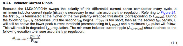

    您可能还需要调整电感器值、以确保保持所需的最小电感器纹波(请参阅公式 11)、而不会由于低输出电流而进入不连续导通模式 (DCM)。 通过~μ F 2MHz 的目标开关频率、可以轻松实现这一点。
