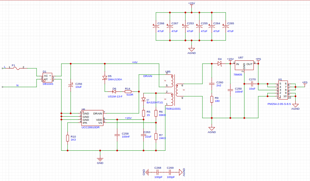

我有一个使用 UCC28910 基于 PMP9171 参考设计的设计。 实际上、它使用与 PMP9171 相同的变压器(我们说是 7508110331)。  我可以告诉你。“
 基于此设计的 PCB 连接到 230V 交流电源、但我也尝试将其连接到隔离式直流电源、以安全地捕获示波器图像。
但出于某种原因、器件无法启动。 只有在某个时刻移除主电源时、主电源才会开始开关、而 OUT 会产生一个电压、该电压在大容量电容器耗尽时迅速消失。
原理图:

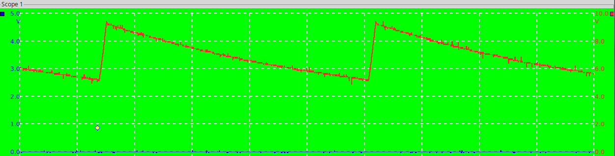

使用我的示波器、我可以看到使用漏极电流源启动 VDD、然后缓慢地耗尽 VDD 电容器、直到达到电流源再次激活的点。
在 UCC28910 的漏极引脚上、电压保持在大容量电容电平、只有小尖峰以 VDD 周期再次开始的相同速度出现。

    这是否适用于与 PMP9171 相同的功率等级(即 15V/0.250A)?
    以下是一些调试建议-
    1) 将 C263 减小到 10uF、在 Vdd 引脚上的电容过大、为 22uF。
    2) 断开变压器次级绕组 (C260 和 R9) 上的缓冲器、缓冲器应连接在 D4(仅在需要时)之间、而不是跨变压器绕组。
    3) 您是否可以禁用 U87 并在输出电容器处放置 5k Ω 的预负载电阻器、以检查所有元件是否都对反激级正常运行、然后启用 LDO。
    请问 U87 的部件号是什么?

    PSU 上的负载是一个具有 BLE 发送器的微控制器、不需要超过 180mA。  对于控制器器件上的 PMIC、电压需要降至 5-6 伏。 这就是为什么我把 78M05 放在中间。 我已经画出来、以防我无法使 UCC28910 +变压器提供所需的 6V 电压。   (U87: https://jlcpcb.com/partdetail/DOWO-78M05/C6718423)
    但现在、当电源像基准一样提供 15V 电压时、我已经很高兴了。
    我已按照您的建议删除/更换了这些组件。 我希望我能理解您的调整。 3 正确。 我已焊接 LDO、基本上将其替换为在输出电容器上并联的 5K 电阻器。
    到目前为止、我看到的行为基本相同。  VDD 仍然执行相同的充电/放电舞蹈。
    辅助绕组的输出:(电压标度 x1)
    放大尖峰:(电压标度 x10)
    这是漏极引脚上的曲线:(电压标度 x100)
    断电行为仍然相同;尖峰振幅减小、开关开始、直到电容耗尽。 (漏极引脚 x100)
    D4 顺便说一句、它是一个 SL44-E3/57T S 肖特基二极管、而不是 SS1150-LTP、不能真正想象这是个罪魁祸首、但我也会将其替代。 我就会尽快拿到我的手。
    DARn、 D4 实际值 问题。  我替换了它、现在它像合适的开关一样进行切换。
    感谢您引导我完成这个过程。  100μ s
