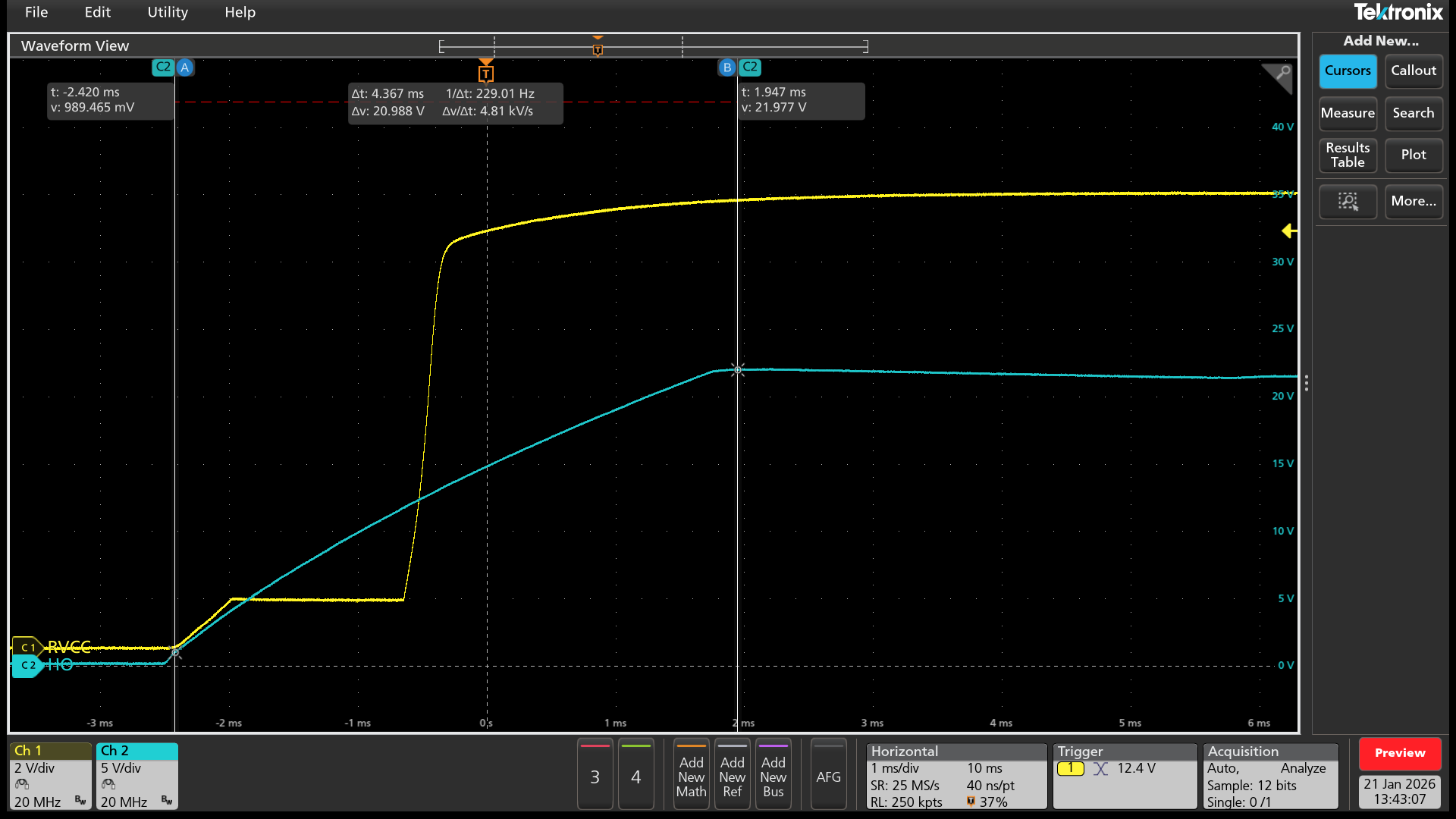

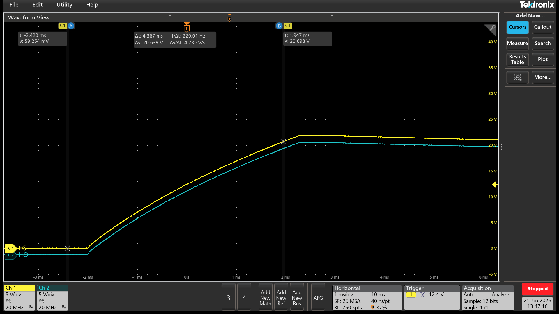

UCC256403 在启动期间出现问题。  我将输入电压设置为 40VDC(根据设计,可以在 30VDC 至 60VDC 之间)。
我监控 HO 引脚、它与 HS 节点并联上升。 但是、HO 引脚低于 HS 引脚、因此 MOSFET 不会处于饱和状态。 您还可以清楚地看到 HO 和 HS 引脚低于 Vin 电压。
以下是启动期间的示波器图。

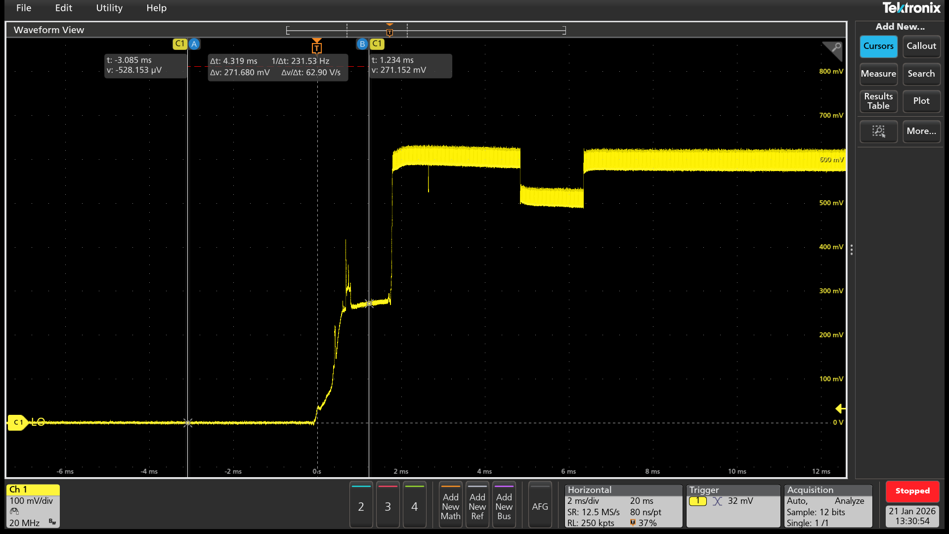

首先检查的是 VCC 或 RVCC 引脚是否正常。 VCC 引脚看起来正常、也由外部稳压器供电。 以下是启动期间 RVCC 引脚和 HO 引脚一起的示波器图。 我认为不应该出现任何序列问题、因为我尝试了在 POE_MP (Vin) 之前为 VCC 上电、在 VCC 之后为 PoE_MP 上电。 仍然无效。

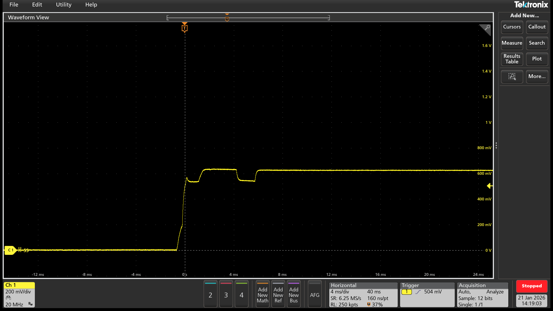

另一个检查项目是 BLK 引脚。 高电平时 BLK 引脚为 3.2VDC、并在 13V 稳压器斜升后的某个时间设置为 3.2V。 该引脚由比较器控制、BLK 引脚直接与比较器连接。 不使用电阻分压。

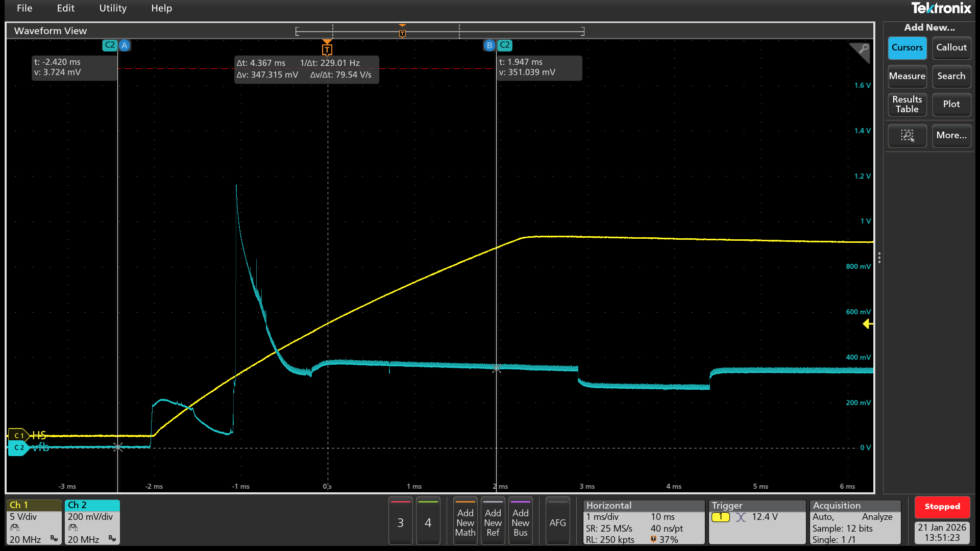

这是启动期间的 VFB 引脚图。 隔离侧的 P5V 始终为 0V、因为没有发生开关。

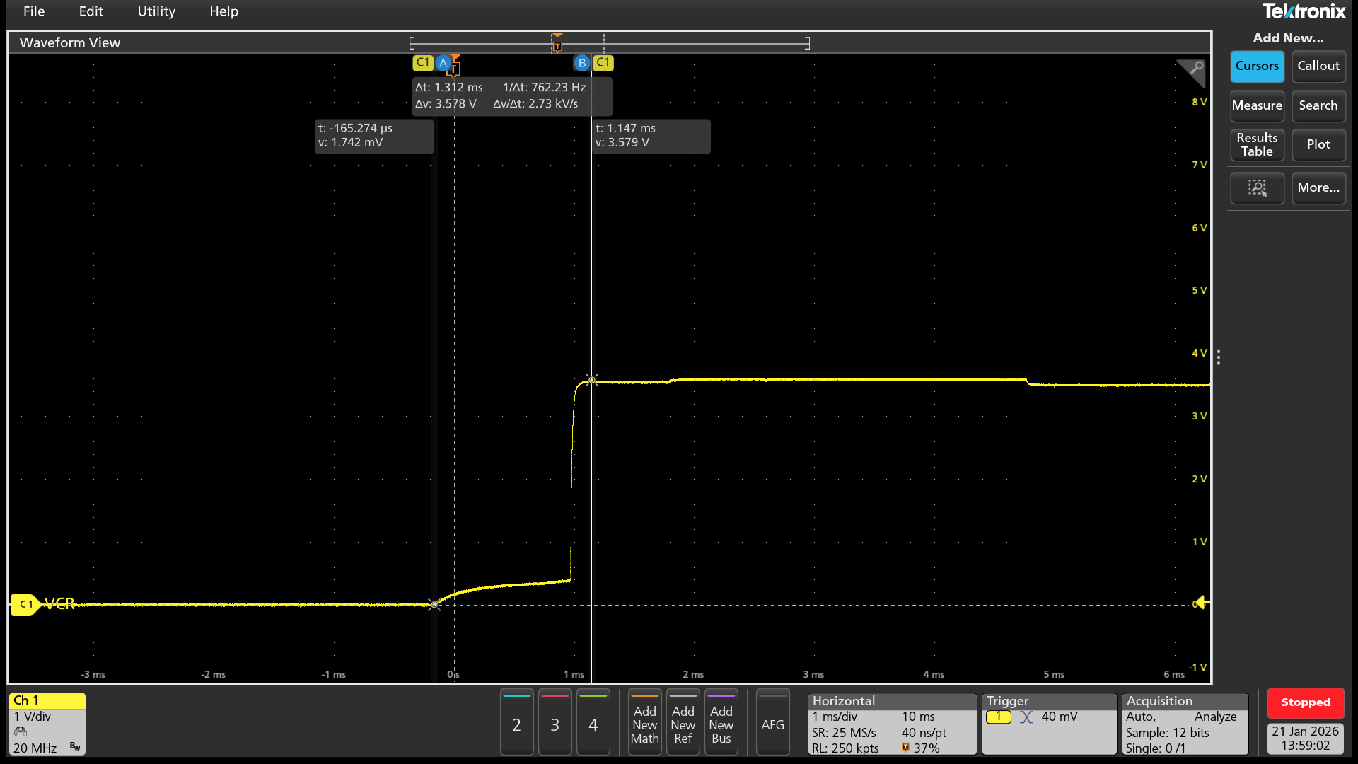

这是 VCR 引脚图。 由于没有发生开关、所以它是静态的。

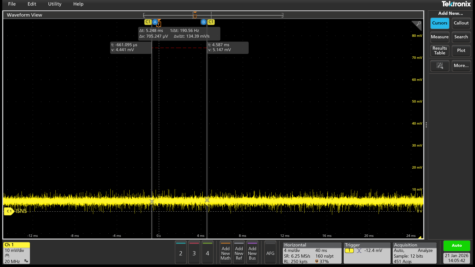

ISNS 引脚也一样。 由于 C113(ISNS 电容器充电,没有发生开关)、因此它极低。

    您好、
    请参阅我的以下评论。
    1.对于高达 300kHz 的开关频率、我们通常建议使用 UCC25640x;对于 350kHz 设计、我们建议您使用我们全新的 LLC 控制器 UCC25661x。
    2.您的最大功率等级是 15W 吗? 如果有、为什么不反激式?
    3.对于当前情况,您能否检查 LO 脉冲是否仅通过给出 VCC = 15V , BLK 3.2V 外部(断开所需路径)?  RVCC 在内部调节、无需外部提供。
    亚米尼。
    1. 我们通常建议 UCC25640x 对于高达 300kHz 的开关频率、您是为 350kHz 设计、我们建议您使用我们新的 LLC 控制器 UCC25661x  。[/报价]
    感谢您的提示。 但是、我认为您不能在不重新设计 PCB 的情况下从 UCC256403 转换为 UCC25661 吗?
    另外、我认为最大谐振频率不应高于 300kHz? 我认为控制器能够在高达 1MHz 的电压下运行?
    我们现在正在尝试 350kHz 谐振频率、因为它是一个功耗较低的应用、并且与在 MOSFET 上具有大量输入电容的其他应用相比、MOSFET 的输入电容并不大。
    如果在 350kHz 的谐振频率下无法实现、我们会将其调谐到 300kHz。
    最坏的情况是、我们可以更改控制器、但我现在无法这样做。 该控制器现在集成在更大的电源系统 (PCB) 中。
    2. 您的最大功率等级是 15W 吗? 如果是、为什么不反激?
    我认为在不同的输入电压下、LLC 的效率优于反激式器件。 由于散热挑战、我们需要在 30VDC 至 60VDC 输入电压下实现 90%的效率。
    3. 对于当前情况、您能否检查 LO 脉冲是否仅在外部给出 VCC = 15V、BLK 3.2V(断开所需路径)?  RVCC 内部调节、您无需外部提供。
    您是说我使用直流电源在外部向 BLK 和 VCC 施加电压吗? 而无需使用内部稳压器或中间的任何其他元件?
    [/quote]
    您好、
    了解您的观点。
    您是指我用直流电源在外部向 BLK 和 VCC 施加电压吗? 不使用内部调节器或中间的任何其他组件[/报价]
    是的, 从直流电源施加 VCC 和 BLK 电压,同时将它们直接施加到引脚,确保没有其他反向导通路径。
    亚米尼。
    问题在于 IC。 我焊接并拆焊了 IC、现在可以正常工作。 似乎已损坏。
