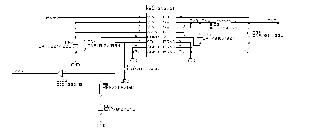

我面临以下问题:
我们拥有一款传统器件、其中 LM2651-3.3 用于为闪存存储器供电、并为 FPGA、ADC 和双向电平转换器提供 I/O 环。 持续功耗约为 20 –30mA。 请参阅以下原理图。
直到最近、行动一直保持稳定。 不过、几个月前、我们发现 LM2651 在 FPGA 和电平转换器之间的特定交易速率下(特别是当 I/O 焊盘和电平转换器的方向发生变化时)出现故障。 它基本上停止调节、并将原始 5V 输入电压直接传递到 3.3V 电源轨。

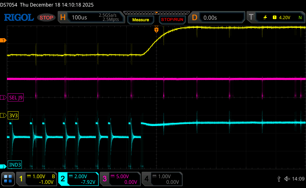

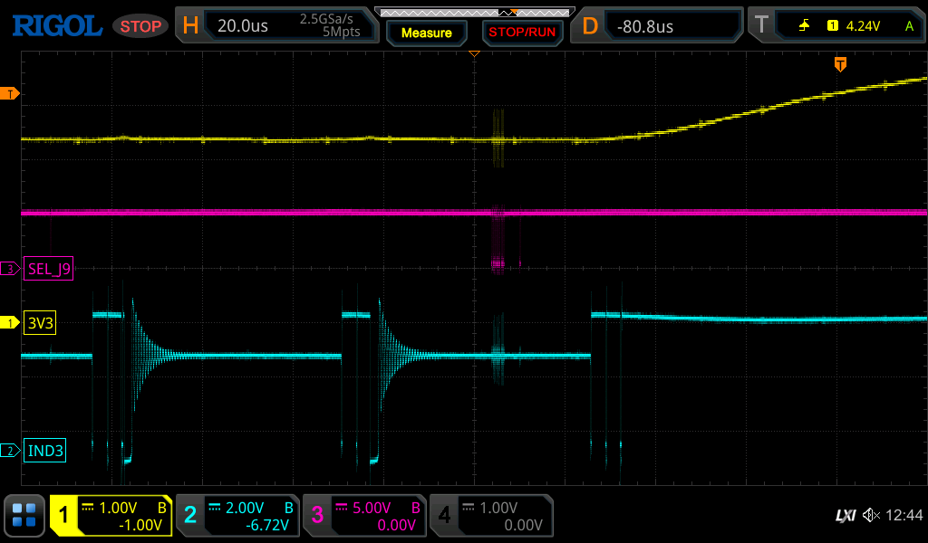

随附的屏幕截图显示了这种情况是如何发生的。 TRACE IND3 是 LM2651(连接到电感器)的 SW 输出、TRACE SEL_J9 是强制 FPGA 和电平转换器上方向改变的信号。
该问题还与温度有关;存在一个特定的温度窗口、该窗口会持续发生故障。 我们目前的理论是、由于 FPGA 的内部架构和逻辑门延迟、FPGA 和电平转换器之间的总线争用持续时间 (“冲突“)在特定温度下会增加。 这可能会在 3.3V 电源轨上产生过多的噪声。 添加额外的 33mA 没有任何帮助
是否有办法在不重新设计 PCB 的情况下解决这个问题?

    在故障器件中、您可以检查引脚 3 和引脚 1 之间的电阻是多少。
    有多少设备报告了此问题?
    Haseen。
    尊敬的 Haseen:
    我将让 Alex 回答关于引脚 1 和引脚 3 之间电阻的问题。
    关于多少器件、似乎任何参与此设计的器件只要在 3.3V 电源轨上有足够的活动、就会出现该问题。  我们已经看到这种情况发生在这个板的三个独立版本上、但这些是我们明确测试它的唯一版本。
    David
    您好、David:
    我将等待故障器件的引脚 1 和引脚 3 之间出现电阻。
    如果 Vout=Vin、这意味着 HS FET 完全导通、或者由于 Vin 处的 HS FET 具有更高的 VDS、它可能会损坏。
    Haseen。
