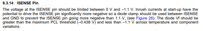

我正在使用基于 UCC28180 的 650W PFC。 需要帮助了解如果 ISENSE 引脚二极管是 BAT54HT1G、电流检测电阻=15m Ω、Rsense =220 欧姆会发生什么。 BAT 54HT1G 是错误的选择吗? 这是否会导致 PFC MOSFET 在交流电压骤降、 波动和浪涌期间出现故障? BAS21HT1G 是正确的选项吗?
    尊敬的 Vikas:
    对于您的设计 、必须根据 VPCL = 0.438V 的 PCL 限值来确定 Rsense 电阻器的大小。
    确保这一点后、可以从以下注意事项中选择 ISENSE 二极管
    对于二极管 BAS316,115 是更好的选择。
