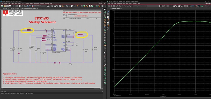

    感谢您的快速帮助。
    我使用附件进行了尝试、结果如下图所示。
    您在结果中似乎使用了-dB 而不是 dB。
    然而、输出电压为 980.2uV。
    要进行交流分析、输出电压必须正常。
    请确认。
    谢谢、此致
    Lee HongGyo
    尊敬的 Lee:
    很抱歉、为了赶快汇总 PSRR 仿真、我错过了直流工作点结果不正确。
    进一步深入探究这一点后、一些模型内部存在设计问题、导致 PSpice 无法找到有效的直流工作点。 我需要一些时间来排除故障并发布修复程序。 我认为、在下周结束之前可能做到这一点。 当我有更清晰的时间线时、我会更新此主题。

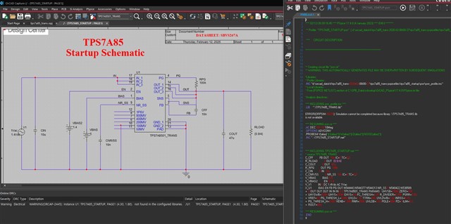

    您好 Alex
    我尝试使用附加库进行仿真。
    创建电路符号并运行交流仿真后、我收到了以下错误。
    请再次检查。
    谢谢、此致
    Lee HongGyo
    请访问 again.e2e.ti.com/.../3108.TPS7A85_5F00_TRANS_2D00_2026_2D00_02_2D00_06T00_2D00_37.zip
    尊敬的 Lee:
    在样例项目和上面的初始模型之间、库名称似乎已更改。
    将 工程文件夹中的“TPS7A85_TRANS-PSpiceFiles/TPS7A85_startup/TPS7A8501_TRANS.lib"重“重命名为“TPS7A85_TRANS-PSpiceFiles/TPS7A85_startup/TPS7A85_TRANS.lib"将“将允许仿真运行。
    Alex Davis
    您好 Alex
    我遵循了您的建议并更改了图书馆名称。
    仿真结果仍然显示不正确的直流工作点。
    您发送给我的库的模拟结果输出 4.905 UV。
    这可能是仿真环境的问题、
    但请再次查看。
    我附上了我使用的压缩项目文件。
    e2e.ti.com/.../8546.TPS7A85_5F00_TRANS_2D00_2026_2D00_02_2D00_06T00_2D00_37.zip
    谢谢、此致
    Lee HongGyo
    尊敬的 Lee:
    看起来与原始工程在 NR 和前馈电容器上设置了初始条件类似、PSpice 在直流工作点解决方案期间将它们视为两个电容器上的 0V 强制条件。 下面所附的工程移除了初始条件并应正常运行。
    Alex Davis
