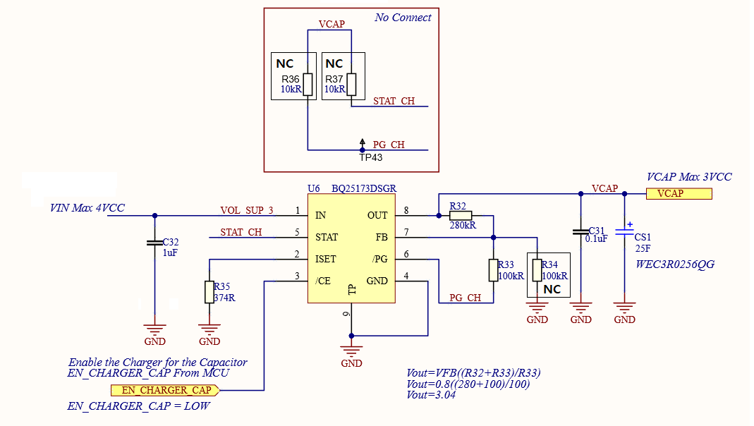

您好、
我正在开发一个用于为超级电容器充电的应用、该超级电容器将用作备用电源。 该系统由 BQ25173DSGR 集成电路组成、由 4VDC 电源供电。 超级电容器为 3V 和 25F (PN:WEC3R0256QG)、我使用 R32 和 R33 以在输出端获得 3V。
问题是超级电容器的充电速度非常慢、即使 R35 (R ISET) 为 374R、我应该得到充电电流的 800mA。 电容器充电速度非常慢、5 分钟内上升至约 0.1V、但速度越来越慢。
要点:
我已移除超级电容器以检查 Vout (WEC3R0256QG 的 PIN8) 是否获得正确的电压、并且确实具有 3V 电压。
2. VIN 电压从 4V 增加到 5V 和 10V ,但结果是一样的,超级电容器充电速度非常慢。
3.我移除了 R33 并插入了 R34、但结果是相同的。
4.未安装 R36 和 R37
    另一方面、电路现在处于开路状态、这意味着超级电容器输出端没有任何东西可能汲取电流。
    您好、Victor
    问题可能是热调节 (TREG)、如果芯片温度较高、输出电流会降低。  TREG 功能将监测内部芯片温度、在 125°C 时、该器件将通过降低输出电流来调节温度。   当电容器为 0V 或低压时、功率耗散较高、输出电流会降低。
    如果 TREG 处于运行状态、电流将随着电容器电压的增加而增加。
    通过测量 ISET 的电压可以监测输出电流。  ISET 的电流输出具有 1 比 300 的比。
    BQ25173 与散热平面的连接情况如何?
