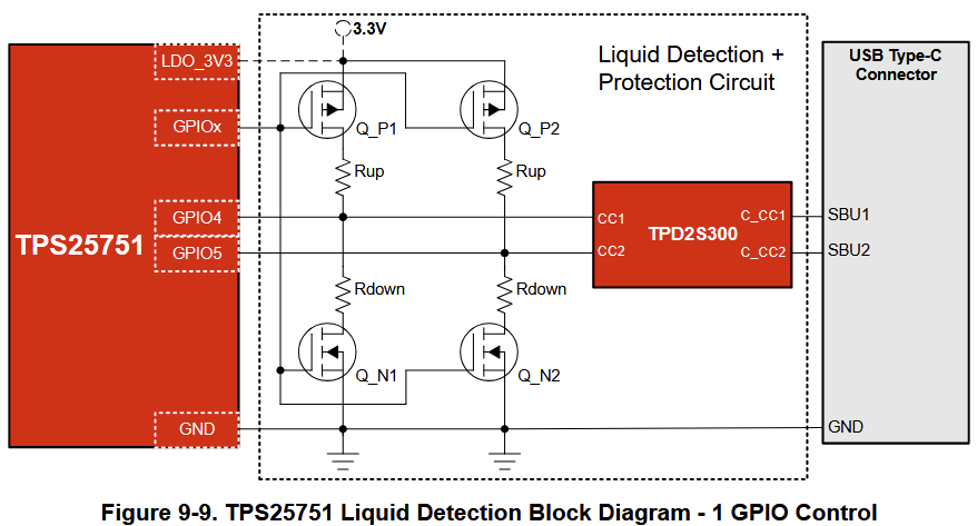

在 USB-C PD 控制器上设置液体检测时遇到一些困难。
我设计的硬件方面遵循 tps25751 数据表(此处随附以供参考)图 9-9 中所示的图。
使用在线配置工具、我不确定要将 GPIO 设置为什么。 我正在使用 GPIO3 作为 FET 控制、但当 GPIO 同时控制 PMOS 和 NMOS 栅极时、到底应该如何实现这一点? 目前、我已将其映射为 LIQUID_DETECTED (157) 事件、设置为高阻态、因为如果不这样、PMOS MOSFET 会打开并自行变为高电平、从而导致检测错误。
GPIO4 和 GPIO5 多路复用到 ADC。

     您好、Victor、
    感谢您在 E2E 上联系我们。 我知道您只想使用一个 GPIO 来控制 FET 的 PMOS 和 NMOS 栅极引脚。 但是、使用单个 GPIO 而不是单独的 GPIO 进行 NMOS 和 PMOS 控制可能会影响液体检测功能、因为它可能无法充分利用液体检测信号的潜力。
    您是否知道在 SBU 线路上检测到短路时的预期电阻值?

    你好 Katilynn、
    出于测试目的、我在连接两条 SBU 线路时使用了 1k 引线的电阻器。 我也尝试直接将其短接。
    我同意使用两个 GPIO 控制会更容易、但考虑到传统原因、我尝试使用 1 个 GPIO 控制进行管理。
    回到我的原始问题、我在配置 GPIO 进行控制和传感时是否采取了正确的方法? 使用高阻抗进行 1 个 GPIO 控制是否正确?
    您好、Victor、
    感谢您的答复。 我知道有必要使用一个 GPIO 来驱动液体检测应用的栅极引脚。
    对于仅配置一个 GPIO、您需要将栅极驱动 GPIO 设置为 LIQUID_NMOS_CONTROL 或 LIQUID_PMOS_CONTROL。  仅当我们看到 SBU 线路交叉进入液体检测阈值时、检测到液体的 GPIO 事件才会变为高电平。  检测到液体事件无法使 FET 切换为高电平和低电平以在 SBU 线路上进行采样
