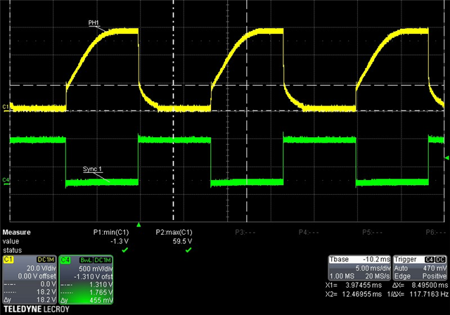

我根据 SDAA0033 设计了一款 PDLC 胶片驱动器,用于 PDLC 显示屏的“使用直流/直流降压转换器进行直流到交流转换“。  它没有按我的预期工作、因此我对 SDAA0033 有一些疑问。
我的设计旨在用作开源硬件、我已经 在此处发布了我的设计和原理图
对于我的设计中的降压转换器、我使用了 LMR38010、而该参考设计使用 LM65635。  两个部件使用相同的控制模式、并且都在 PFM 模式下操作。  这两种设计都不使用 FPWM。
当输出上没有负载时、我可以调整反馈网络的 DAC 输入、以从每个降压转换器生成 3V 至 62V 之间的可变输出电压
当我在输出之间连接一个 6.8k Ω 电阻器时、较低的电压输出会上拉至较高的电压输出。  实际上、即使在最小的负载下、降压转换器也无法从负载灌入电流、从而将输出保持在低电平。  假设降压转换器仅在反馈电压低于阈值时切换、并且不允许负电流流过电感器。
我还没有尝试将 PDLC 薄膜连接到输出端、因为如果输出端无法吸收任何电流、我真的预计它不会起作用。
回想一下、这似乎非常明显、基于 H 桥的典型 PDLC 驱动器设计与 SDAA0033 使用两个降压转换器的方法之间存在很大差异。
这让我想知道参考设计是否实际工作... 如果是、显著差异是什么?  LM65635 有什么特别之处吗?  它是否只需要更大的负载?

    尤其是 PFM 模式无法灌入电流。 它会在检测到负电流时关断低侧 FET、以模拟不连续导通模式、并随着负载电流降低开关频率。
    在该参考设计的图 2-1 中、降压转换器以 FPWM 模式显示、而在图 1-3 中、降压转换器以 PFM 模式显示。 我想知道这是否是文档中的错误。 让我与作者核实一下应该如何配置它。 我会回来给你的。“
    Niranjan
    您好、
    我咨询了制作参考设计的工程师。 降压稳压器应在 FPWM 模式下以灌入电流。 我认为这在文档给出的图中是一个错误。
    Niranjan
    我订购了一些 FPWM 型号的芯片供试。  我有点担心 该器件的负电流限值相对较低 、我想我们会看到它的行为。  如果 TI 提供集成式低压交流逆变器元件、那会非常棒。  ;)
    我对此应用不是很熟悉、因此我不知道它需要多少电流。 但在这种情况下、您可能需要使用 LMR38020。 该器件引脚对引脚兼容、并具有比 LMR38010 更高的负电流限值。 请告诉我该怎么做。
    我在原型设计中安装了 LMR38010FSDDAR(带展频的 FPWM)、并确认电路能够在输出端灌入电流。  因此 、我编写了用互补正弦波驱动输出反馈环路的固件、并使用小型 PDLC 面板 (0.16m^2) 测试了驱动器。

    遗憾的是、损耗部分是使用 FPWM 时附带的。 由于降压开关处于设定的频率并且允许出现灌电流、因此即使在空载条件下、它也会消耗几十 mA 的电流、而开关和交流损耗会使电感器发热。 您可以尝试以较低的频率运行、但这意味着所需的电感器/电容器值会增加。 由于电感器开关和交流损耗 更多地取决于电流曲线、因此我认为在无负载损耗的情况下更改 IC 没有太大好处。
    PGOOD 标志置为无效后、您是否仍能获得所需的输出电压? PGOOD 的工作原理是、它会将 FB 电压与基准进行比较、并在超出范围(典型值增加 12%或减少 8%)的时间超过抗尖峰脉冲时间时取消置位。 这是直流输出电压的良好指标、但由于您在 FB 上给出正弦波、即使这是预期的功能、也可能在电压摆幅期间发生这种情况。 因此、输出电压仍然可以调制、但 PGOOD 变为低电平。
