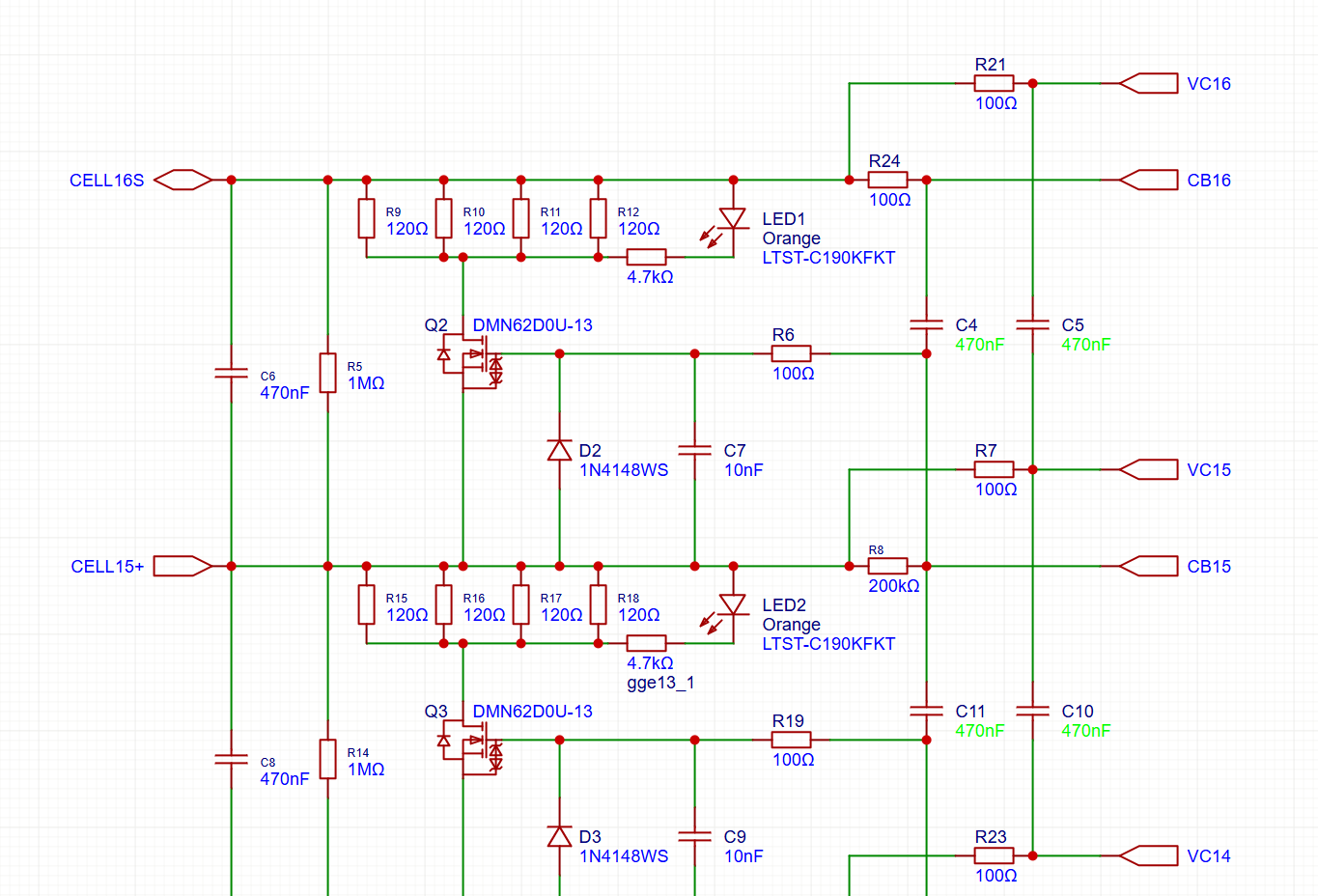

器件型号: BQ79616
我在电池管理系统设计中使用外部 FET 平衡。 除电芯 16 之外的每个电芯都可以在电阻器升温且均衡 LED 亮起时实现良好平衡。 在第 16 单元上、它从未工作过。  运行一次测试每个平衡器一个的测试固件时、电芯 16 根本不会显示任何活动。 我的电路有问题了吗? 所有连接都经过测试、直接连接到 bq 芯片、并且正常。 image.png
