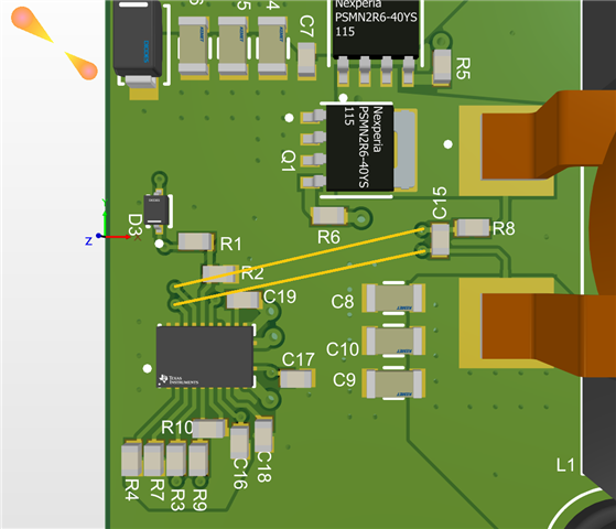

我正在设计一个转换器、用于将 18V(5 节)锂离子电池电压降至 15.8V、用于通常接受 14V(4 节)锂离子电池的电动工具。 100ms 期间的最大电流为 80A。 当电动工具消耗如此高的电流时、电池电压会快速下降、因此稳压器占空比非常高、接近 100%。
我第一次尝试与 LM5117(见以前的线程)没有成功。 EricLee 建议我使用 LM25148 进行设计。
您可以使用 LM25148 找到适用于该新设计的附加文件。 您能回顾一下吗?
对于电感器 DCR 电流检测、 我是否应该将 RCS 和 CCS 放置在靠近电感器或 LM25148 的位置?
如何将快速入门计算器.xlsm 与电感器 DCR 电流检测功能配合使用?
LM25148 Review.zip

    简单来说:如果您需要 CC 操作来进行电池充电、请使用 LM25190 控制器。 请注意、电感器 DCR 电流检测很棘手、因为您最好需要温度补偿来在整个温度范围内保持恒定的增益和电流限制。 RC 检测网络经过电感器(避免 SW 使用长布线)、然后您可以在 IC 引脚附近添加另一个 RC、以进行高频滤波(如果需要)。

    对于我的应用 、我不会使用此电路为电池充电、也不需要任何电流限制。 在 LM25148 数据表中、“对于不需要精确电流限制保护的高功率应用、 最好执行电感器 DCR 电流检测“。  所以我选择了 DCR 检测。
    我刚刚将 RC 感测网络 (R8、C15) 移至靠近电感器的位置、并在第三层放置布线。
    好的、听起来不错。 这里的温度范围是否很大? 只需注意、环路增益与有效检测值成正比、在 DCR 检测时变化的温度为 0.4%°C。
    好的、听起来不错“。 您是指批准我选择的 DCR 检测还是我的整个设计?
    您好 Louis:
    分流检测始终更为可取(因为它更准确,在温度范围内更稳定,不易受到噪声的影响)、但您应该也能够使电感器 DCR 电流检测正常工作。 只需在快速入门计算器中输入分流电阻的 DCR、即可了解补偿值。

    我再次阅读了有关电感器 DCR 电流检测的数据表、我认为电流限制有问题。 当电感器 DCR = 1.6m Ω 且最大电流为 80A 时、电感器两端的电压为 128mVm、高于 VCS-VCS th = 60mV。
    由于我不需要电流限制功能、是否可以跳过它?
    我应该选择分流电阻吗?
    您会为我的应用建议什么解决方案?
    您好 Louis:
    从一个相位获取 80A 电流? 听起来太过分了...但您可以对信号进行电阻分频以与 CS 阈值保持一致。
    发送完成的快速入门文件、以便查看参数。
    Tim

    您是否愿意使用两相设计来管理 80A/100ms 瞬态电流? 如果是、请查看 LM5137。
    Louis,
    只需查看快速入门、注意高电流(显然)、同时还要检查稳定性(确保正确输入有效的 Cout 和 ESR)、尤其是 DCR 随温度变化 0.4%/°C 时、从而影响电流检测增益。  使用外部补偿网络、而不是内部设置。 由于这里的转换比很高、低侧 FET 导通不多、可能会更高 Rdson 以降低 Qrr 和 Qoss。 如果您想保持相同的 FET、这不是一个双边协议、因为您的 Fsw 仅为 100kHz。
