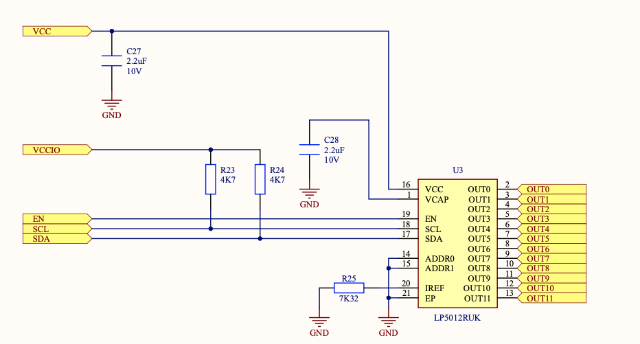

器件型号: LP5012
您好:
 我与您联系是因为我在 i2c 中遇到 nRF54L15 和 LP5012 之间的通信问题。 我对我的电路板的电子图有疑问、我想与您核实一下。 上拉电阻器的电源由 nRF54L15 引脚管理、而不是由为 nRF54L15 供电的相同电压进行管理。 这是否会导致 I2C 通信问题? 下面是电路图: ( VCCO 由 nRF54L15 管理)。
    你(们)好
    我们的专家稍后会回复您
    尊敬的 Karam:
     您是否解决了您的问题?  只要规格处于 DS 规格范围内、不同的电源电压就不会成为问题。
