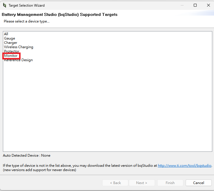

您好:
很抱歉打扰你。 我对使用 BQ76952EVM 有一些问题。
以下是我的问题:
第 1 部分:问题描述
我在将 BQ76952EVM 连接到 BQStudio 时遇到问题。 软件不会自动检测器件、手动选择也似乎不起作用。
第 2 部分:设置详细信息

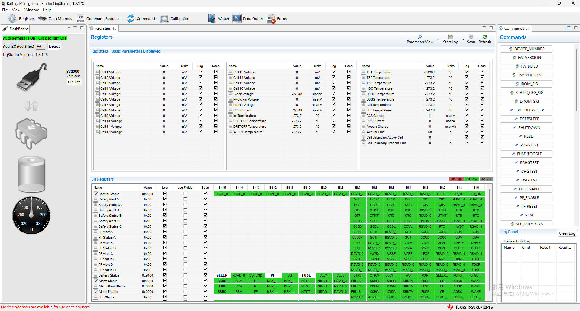

我将电池包 (6S) 连接到 BQ76952EVM 的 Vbat 实用程序、然后通过 Micro USB 电缆将其连接到我的计算机。 我使用了 BQStudio 测试(版本:1.3.128)、该文件位于 C:\ti\BatteryManagementStudio\config 文件夹中的 Monitor_7695_0_28-bq76952.bqz(用户需要手动选择 bqz 文件;自动器件检测:无)。 通过 USB 连接后、EVM 仅显示绿色 LED。我已遵循数据表中用于与 BQ76952EVM 进行 I2C 通信的跳线设置、并尝试按 WAKE 按钮、但仍然没有响应。
第 3 部分:观察到的症状
BQStudio 接口在左侧仪表板上显示 EV2300、而不是检测 EV2400、左下角显示“N没有 可用的适配器可用于此系统“。 此外、I2C 接口 SCL/SDA 的万用表读数都显示 3.3V。
第 4 部分:问题
如何解决 BQ76952EVM 无法连接到 BQstudio 的问题?
