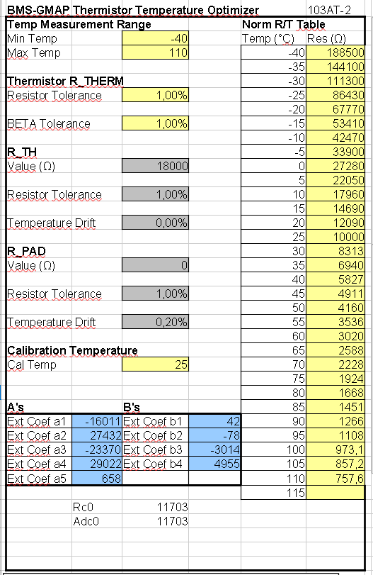

我正在使用从+50°C 到–30°C 的温度扫描在我们的气候室中测试 BQ41Z90EVM、并注意到在–30°C BQ41Z90 温度输入(为电芯温度配置的 TC1、TC2 和 TC3)中、我正在测量–49.5°C 周围的温度、这是 19.5°C 的显著偏移。  同样、在–30°C BQ41Z90 上、内部温度传感器测得的–24.8°C (目前未校准)的时间。 当温度为+50°C 时、所有测量的温度都在+51°C 附近 、这是可以接受的。
在 BQ41Z90EVM 板上、我使用 SEMITEC 103AT-2 的原始热敏电阻(连接了跳线 J16、J18 和 J20)。 在测试之前、我配置了 电芯温度模型 通过计算出的系数寄存器值 BMS-GMAP 热敏电阻温度优化器 Excel 电子表格已包含 103AT-2 的正确温度/分辨率值。
然后、我在+25°C 进行 TC1、TC2 和 TC3 校准、之后 BQ41Z90 完全为 TC1/2/3 测得的+25°C。 还展示了 电池温度 具有 TC1/2/3 的最大值。 校准后、我会看到偏移:
是否还应更改在+25°C 测量的 rc0 和 adc0 值? 如果是、那么在 0xF081 ManufacturerAccess () 仅返回电流和电压原始值时、如何获得原始 ADC 温度值、请参阅 BQ41Z90 技术参考手册中的第 153 页。
我还注意到、第 317 页和第 101 页的 rc0 和 adc0 的默认值不同:6999 和 11703?
您是否注意到为了提高负温度测量精度、还应该更改其他内容?
bq40z50 系列热敏电阻系数计算器 org.xlsx
