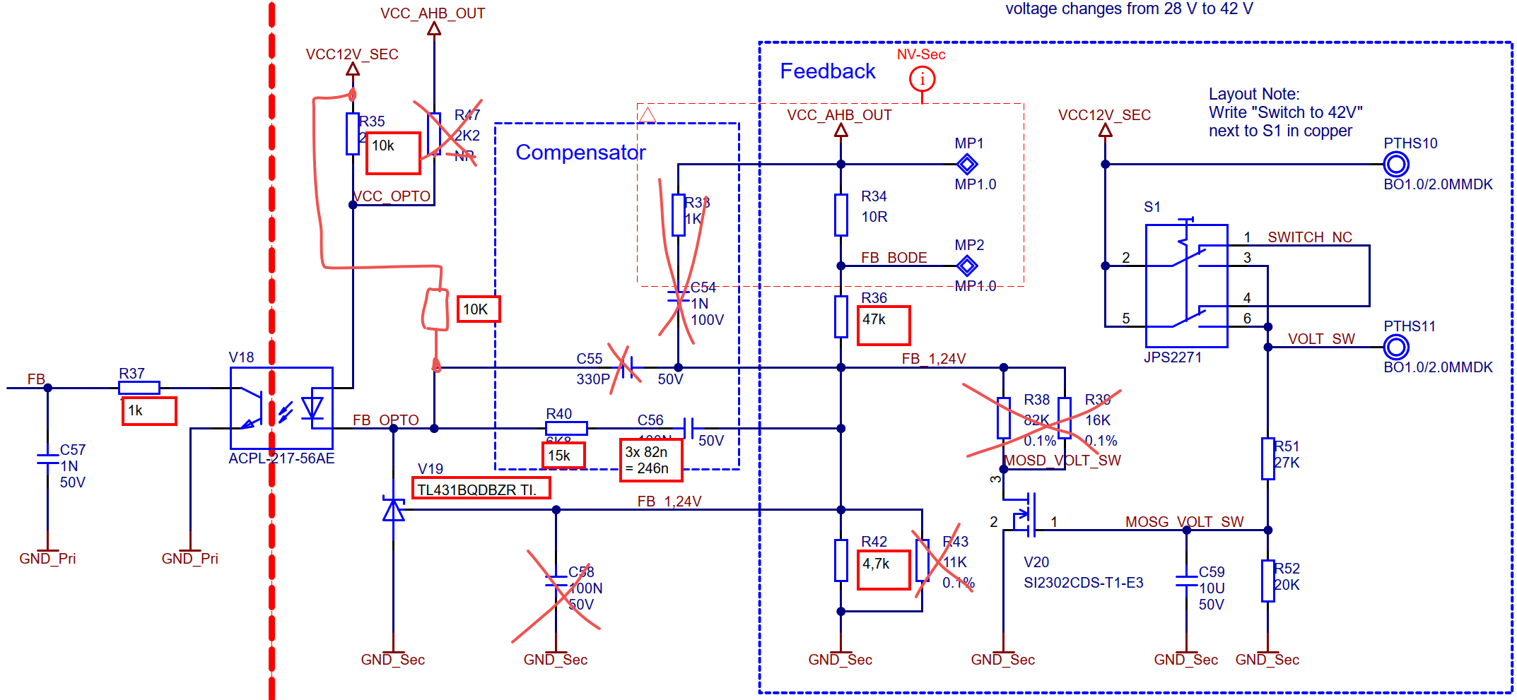

我目前正在开发反激式器件、在反馈路径中使用 TL431。 这是 TL431 的当前原理图:
输出电压应为 27、5V。I 测量的电压如下:

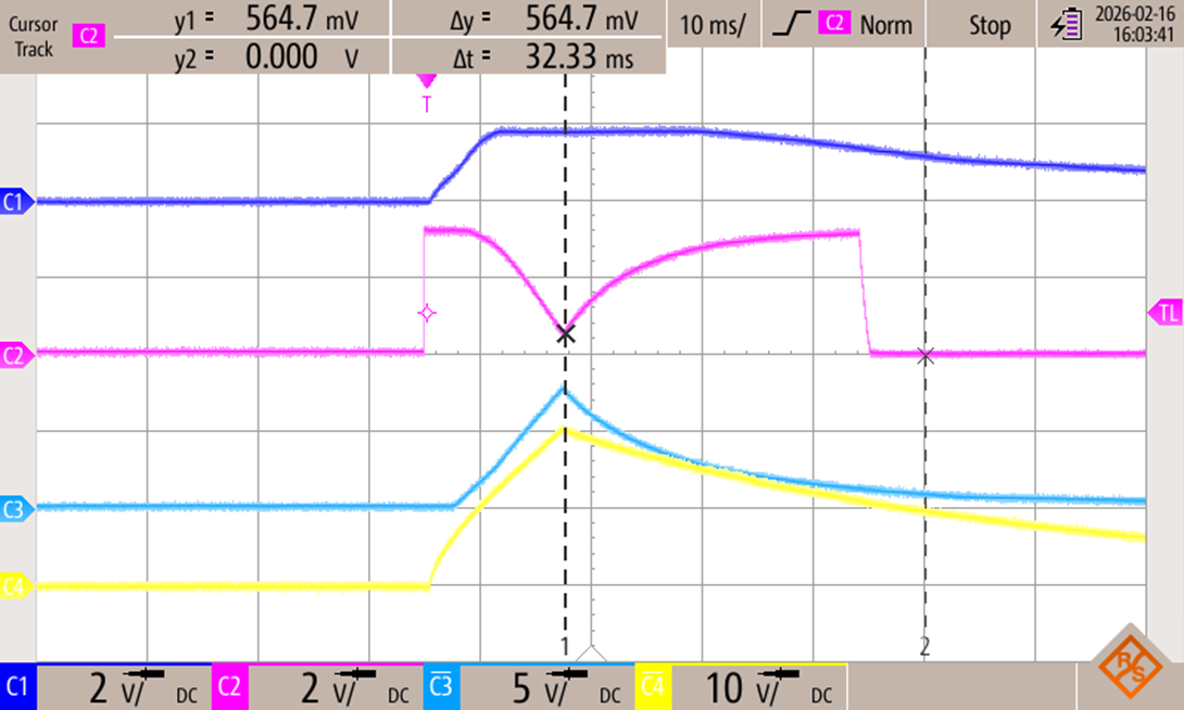

CH1:FB_1、24V(尽管它现在应该是 2.5V;我之前使用了不同的元件)。
CH2:反激式控制器的 FB 引脚
CH3:因此 R35 上的电压等于通过光耦合器的电流
CH4:VCC_AHB_OUT(反激式的输出电压)
如示波器屏幕截图所示、当输出电压达到大约 10V 时、TL431 开始调节。然后、FB_1、24V 节点保持在 2V、但我认为应该是 2.5V。我尝试使用 PSpice for TI 对电路进行仿真、但在仿真中、仅当输出电压达到 28V 左右时、TL431 才会开始调节、此时 FB_1.24V 节点保持在 2.5V

    有关此电路的一些注意事项/问题:
    • VCC12V_SEC 电压是多少? 您能否提供包含此电压的示波器屏幕截图?
    • 在此配置中、REF 引脚电压 不固定为 2.495V、由外部元件决定。
    • C56 比通常情况下的反馈补偿大得多、并可能导致 TL431 过早导通。
    您是否能够分享有关仿真的更多详细信息? 使用了哪个模型、可以查看原理图和仿真设置。

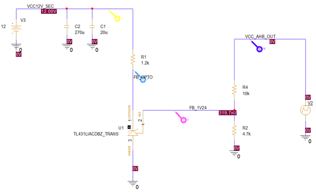

    为了确保电路的其他部分不会影响 TL431、我在试验电路板上焊接了一个简单电路。 这是该电路的仿真:
    电压源 V2 从 0V 开始、然后增加到 10V、如仿真结果中深蓝色所示。

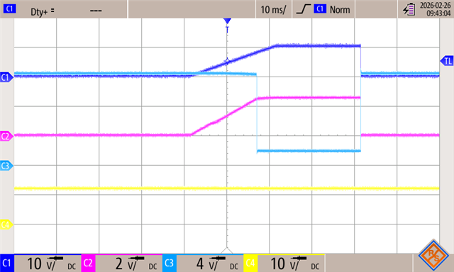

    仿真结果符合预期。 然而、当我在试验电路板上焊接同一电路时、得到的结果完全不同。 对于 CH1 中的斜坡、我使用了函数发生器。 即使 I 将 VCC_AHB_OUT 短接至 GND、FB_1V24 网络也似乎为 2V
    CH1:VCC_AHB_OUT
    CH2: FB_1V24
    CH3:FB_OPTO
    通道 4:VCC12V_SEC

    即使 VCC_AHB_OUT 设置为 0V、我也预计 FB_1V24 上不会出现 2V 的电压。 您是否在 TL431LI 的多个器件上观察到了这种行为?

    是的 、我尝试了 TL431BQDBZR 的多个单元、但遇到了相同的问题。 我还对 TLA431AQDBZR 进行了采样、该器件应在接下来的几天内送达。 希望 TLA431 能够获得不同的结果。
    您好 Henry、
    我发现了问题—这是我。 我使用 TL431 作为 LMV431 的直接替代品。 但是、两个器件的引脚排列不同:REF 引脚和阴极处于开关状态。 我以前没有注意到这一点、但现在我已经正确地焊接了 TL431、它可以按预期工作。
    CH1:VCC_AHB_OUT
    CH2: FB_1V24
    CH3:FB_OPTO
    通道 4:VCC12V_SEC
    遗憾的是、反激式转换器仍然无法启动。 不过、我认为这对于 TI 器件不是问题。
