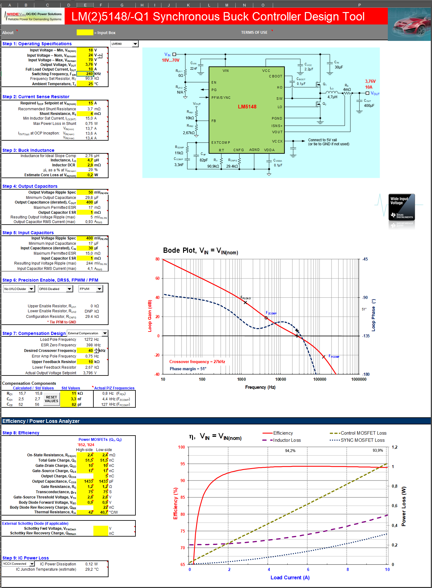

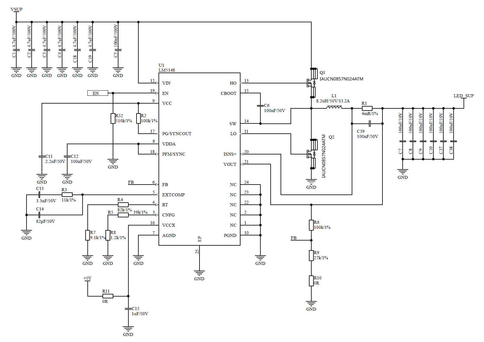

我将 LM5148 用于 LED 电源。 我们将大容量打开和关闭 LED、以实现我们想要实现的光效果。 我在降压转换器设计中使用 LM5148、并且在轻负载或空载条件下运行时遇到与快速负载瞬态相关的问题。
输入电压:最大 48V
输出电压:3.7V
高负载:最大 10A

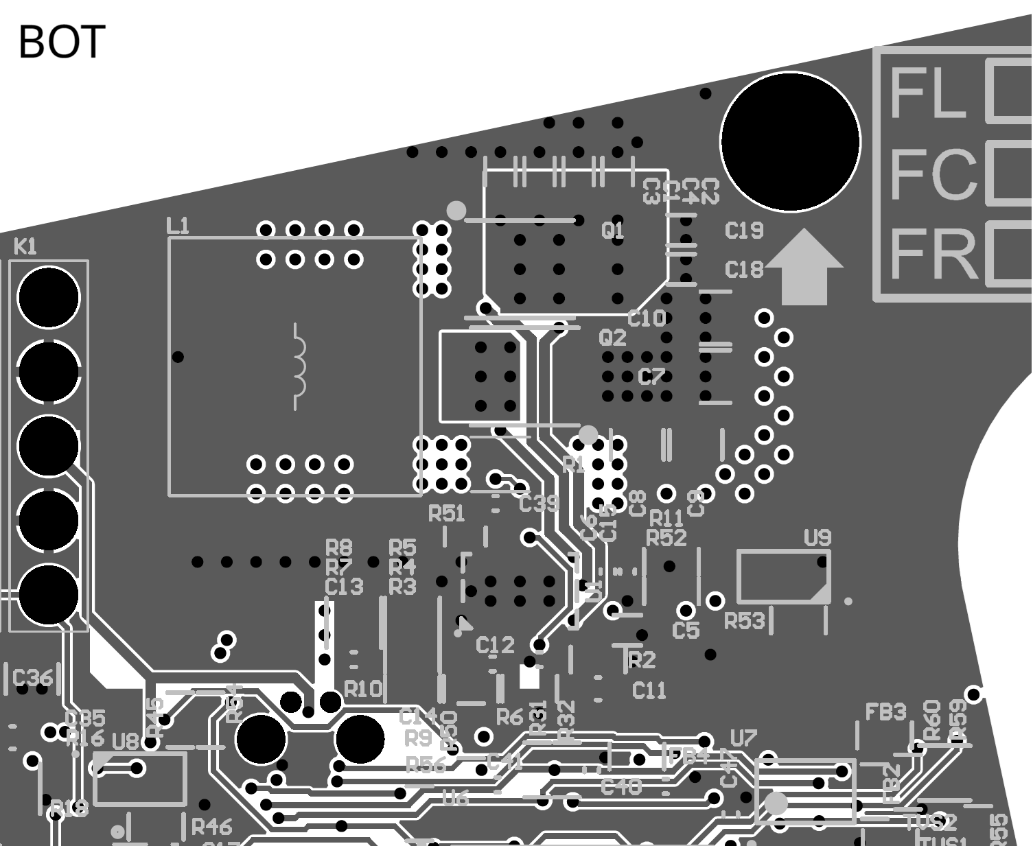

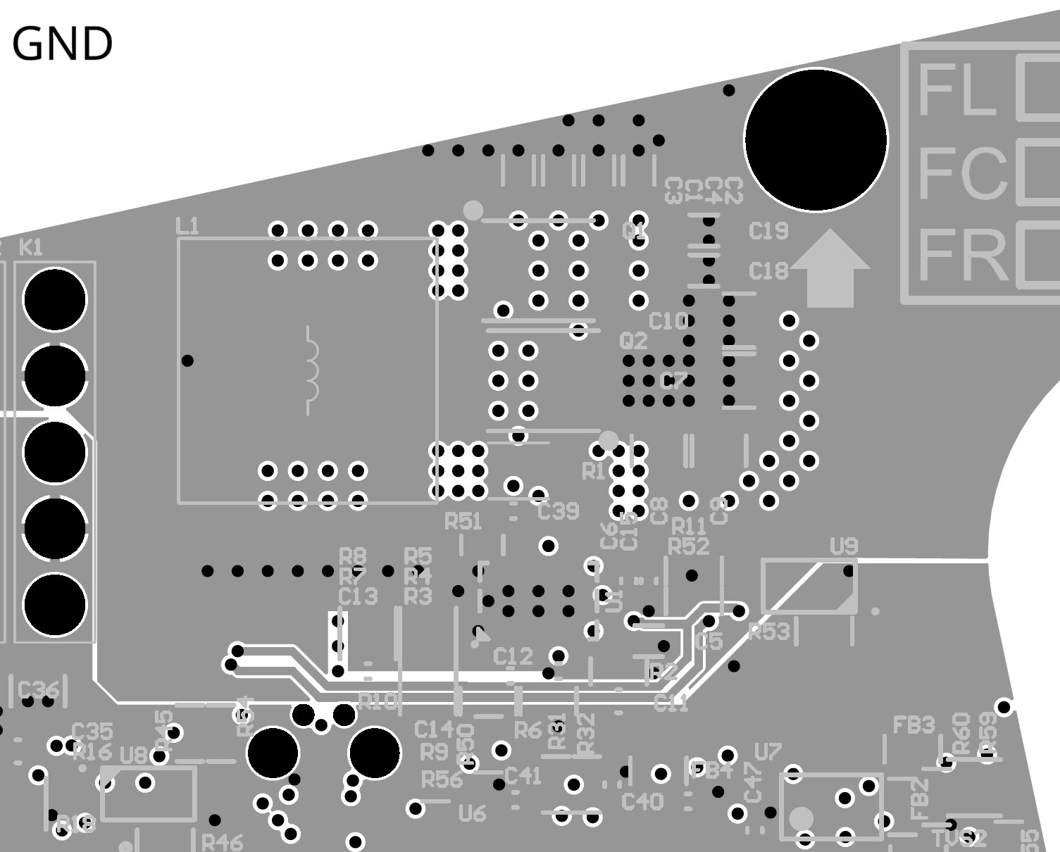

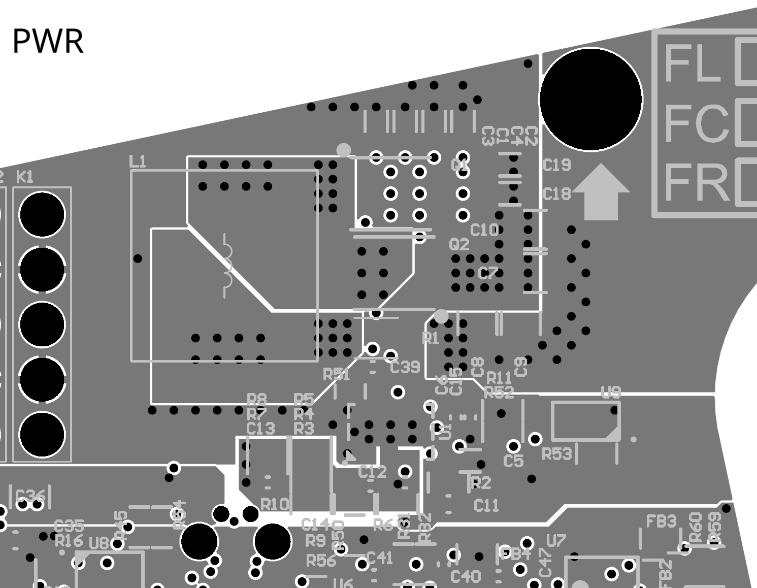

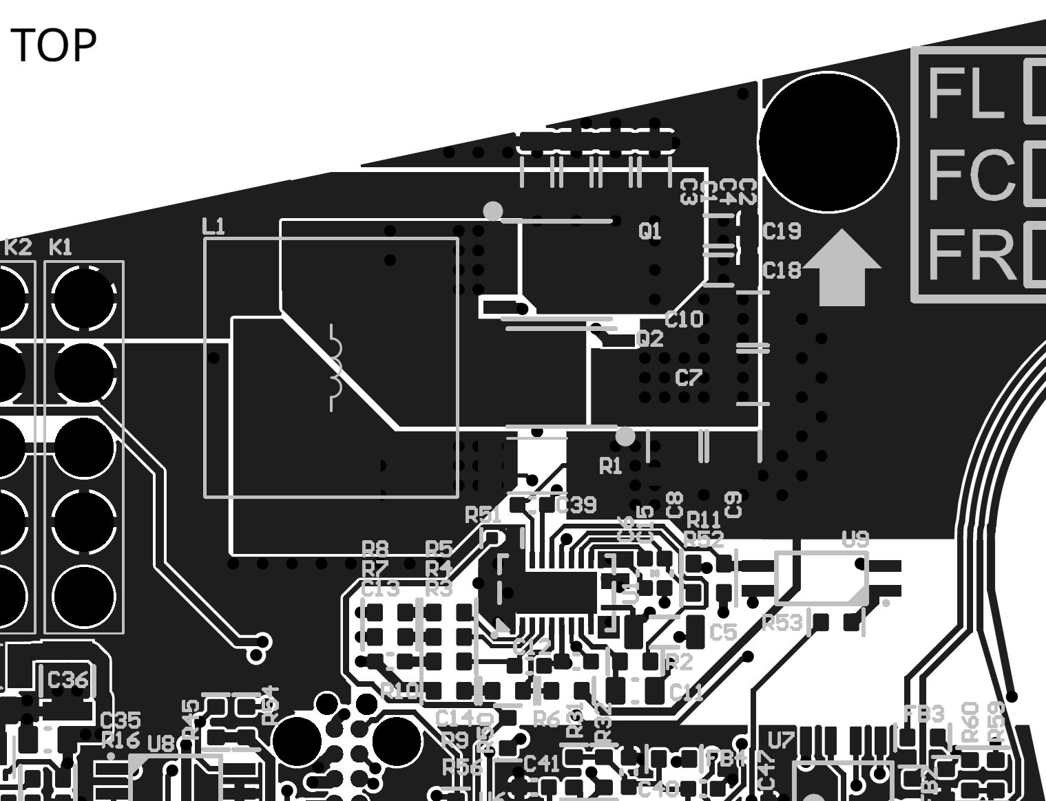

我还将分享布局、原理图和计算结果以供您参考。
问题说明:
当转换器在极轻负载或空载条件下运行、并且施加快速负载瞬态 (CCA.10A) 时、会发生以下行为:
  • PG 引脚被置为有效(变为低电平)。
  • 输出电压降至设定点电压的大约一半。
  • 开关活动显著减少或几乎停止。
  • 转换器不会在负载条件下立即恢复。
  • 当负载移除或 EN 引脚切换时、输出电压恢复且正常运行。
其他意见:
  • 降低反馈分压器的阻抗可提高稳定性并降低问题的严重程度。
  • 在电流检测电阻器上添加一个 100nF 电容器并没有改善该行为。
  • 通过将 PFM 引脚连接到 GND 来强制进入 PWM 模式可完全解决瞬态问题。
问题:
是否有推荐的方法可以改善从轻负载运行过渡到较高负载条件时的瞬态响应、同时保持轻负载效率?
具体来说:
  • 是否有建议的薪酬调整?
  • 是否有建议的 FB 网络阻抗范围?
  • 是否有任何推荐的技术来提高转换性能
    尊敬的 Matej:
    这里的主要问题是 FET 不是逻辑电平栅极驱动 (Rdson 额定值为 Vgs = 4.5V)。 在轻负载条件下、SW 电压在死区时间内不会变为负值、因此 BOOT 电容器会以稍低的电压运行...足够低而导致开关问题。
    Tim
    逻辑电平 FET 的器件型号中通常包含“L"。“。
