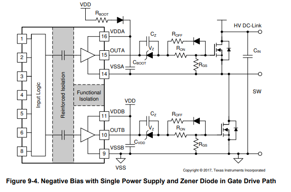

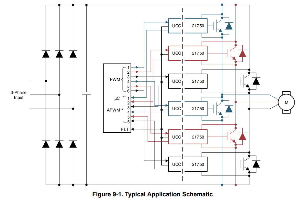

我将使用 UCC21750 设计半桥驱动器。 我想使用其中两个栅极驱动器来驱动 Wolfspeed 的半桥模块 (PN CAB3R5M12DM4)。 我对该驱动器的自动加载配置有点困惑。 我想使用单电源来驱动高侧和低侧 FET。 数据表中没有提到自举、并且考虑到栅极和源极有内部开尔文连接、我对它的连接方式有点困惑。 这是否意味着 COM 引脚应连接到高侧驱动器上的半桥中心? OUTL 线路已连接到栅极驱动模块上的源极引脚这一事实是否会为我执行此操作? 这是否可以与我要使用的硬件一起使用?
数据表具有类似情况的配置图、但是它不能指明如何为 UCC21750 配置电源:
半桥驱动器 UCC21750QDWEVM-054 评估模块、栅极驱动器只是分为两个电源。 我不确定这是因为有必要还是因为他们担心一般应用的电源压力过大。
查看 UCC21521 类似器件的数据表、可以看到这种使用单一电源的配置:
除了在到栅极的差分路径中使用 OUTH 和 OUTL 并将驱动器分成单独的块外、我是否需要这样做? UCC21750 是否可以实现这一点?

    尊敬的 Cameron:
    是的、自举实现方案与  UCC21521 数据表中的自举实现方案类似。 我还随附了一份应用手册、以提供更多信息。
    针对半桥配置的自举电路选择
