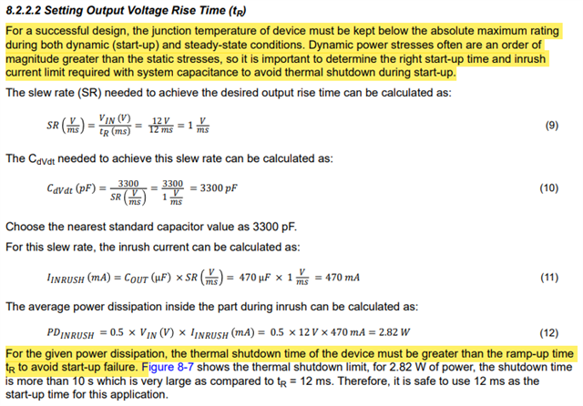

TPS22811 的最小和最大压摆率是多少?  TPS22811 的 DVDT 引脚上可放置的最小电容和最大电容是多少?
    您好、Andrew、
    最小压摆率将在 dVdt 引脚保持开路(无电容)的情况下发生、您可以在数据表的第 6.7 节“开关特性“的表中找到此情况的压摆率。 我们将在下周结束时跟进您的问题。
    Alex
    您好、Andrew、
    CT 电容器需要具有适当的额定值。
    没有最大电容、但要考虑浪涌 电流以及它是否会导致器件达到  热关断阈值。
    Rishika Patel
