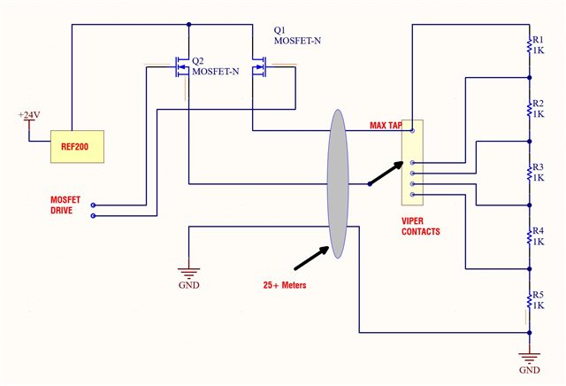

我需要知道将电流多路复用器电路用于 REF200 恒流源的可能性。
我需要一次测量两个 (1K) 电阻灯位置。 距离将约为 25 米、因此我选择 400uA 的电流。 我需要使用单个 REF200 电流源、以便可以在两个电阻负载之间切换。 目前、我使用 SPDT 继电器来切换电流。  在不使用机电继电器的情况下、我是否可以使用任何方法以电子方式执行同样的操作?
电源电压为 24V。 我是否可以使用任何特定的模拟多工器或任何简单的 MOSFET 开关电路而不会降低电流精度?
Udhay

    只要您具有足够的电压余量、无论您希望使用何种配置、电流精度都不应受到影响、因为 REF200 会调整输出电压以保持恒定电流。 也许由 MCU GPIO 控制的简单 MOSFET 开关可行。
    您能告诉我这个工具的用途吗? 在 25 米距离处、这听起来可能是一个 RTD 温度传感器、并需要考虑 25m 电缆的电阻。 通过更多的信息、我还可以提供一些更具体的建议。

    我们计划使用 REF200 来监控负载分接头转换器 (OLTC) 项目的大功率变压器 (100MW+) 的抽头位置。 通常、控制室距离变压器很远、在开始改变分接以进行电压调节之前、必须知道变压器抽头位置。
    变压器可能具有不同数量的抽头位置、通常介于 17 至 40 之间。 这种排列类似于分压器、具有底部基准、雨刮器和最大抽头(顶部)。 从 OLTC 引出三根导线。
    我们的要求是自动识别最大抽头并持续监测雨刮器位置。 此外、我们需要定期监测最大抽头、以验证接线和连接的完整性。 因此、我们必须以定义的时间间隔在最大抽头和雨刮器之间切换 REF200 恒定电流源。 目前、这种开关是使用继电器实现的、但我们想用电子开关代替它。
    电阻阶跃值为 1kΩ、因此超高精度并不重要。 REF200 提供两个独立的 100µA 电流源、这两个电流源可分别分配给雨刮器和最大抽头。 但是、由于恶劣环境和较长的电缆长度、我们倾向于在 400µA 恒流模式下运行、以提高抗噪性。 之前、我们使用了基于运算放大器的恒流源、但由于环境噪声较高、输出不稳定。 REF200 在 400µA 上表现良好、我们尚未在较低电流电平下对其进行评估。
    按照您的建议、我附上了功能方框图。 请仔细查看并分享您的建议。

    为了确保我们在同一个页面上、让我总结一下我的理解:
    • 有两个固定 电阻(本例中为 R1 和 R5,分别是最大抽头电阻和基准电阻)。
    • 雨刮器的数量将随变压器抽头位置的变化而变化。
    • REF200 应在偏置整个电阻堆叠以识别最大抽头和从电流刮片触点开始偏置分压器之间切换。
    这是正确的吗?
    在该设置中使用简单的 MOSFET 电气开关不会出现任何问题、前提是为 REF200 提供的 24V 电压足以在通过电阻梯后提供 400uA 的电流、以及在考虑所有雨刮器接触电阻后 25m 电缆增加的电阻。
    总的来说、我也认为您展示的方框图没有任何问题。 需要考虑的一点是确保 Q1 在 Q2 导通之前完全关断、反之亦然。 如果两个 MOSFET 同时导通、这可能会导致一些未定义或不良的行为。
