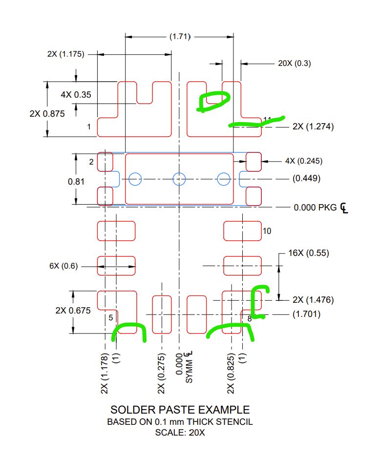

器件型号: TPS1HC08-Q1
您好的团队、

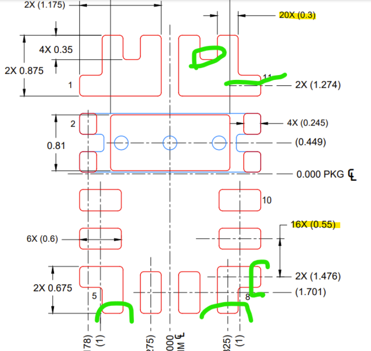

您能帮助我们分享 TPS1HC08-Q1 在以下重点区域的引脚尺寸(宽度)是多少? 谢谢
Scarlett
    您好 Scarlett、
    引脚宽度标记为 20X 0.3、因为它们是 20 个宽度为 0.3 的引脚、16X (0.55) 是引脚之间的宽度
