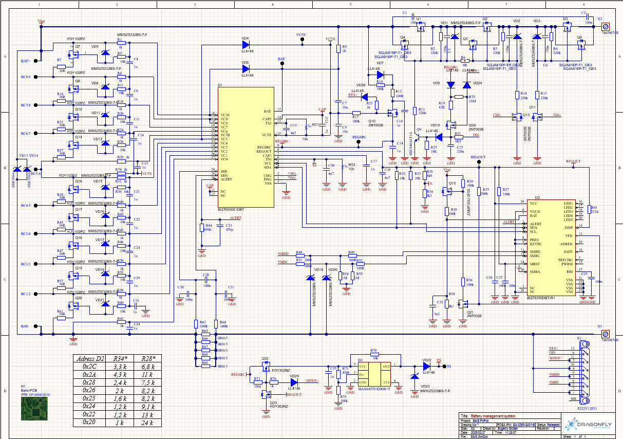

您好、
我们将 BQ7693001DBT AFE 与 BQ78350DBT-R2 电量监测计芯片结合使用、用于管理 9 节 2.5Ah 电池。 该系统虽然复杂、但非常适合我们的需求、并且多年来一直可靠运行。 但是、在重新研究我们的设计并进行一些测试时、REGOUT 引脚将被拉至 0.1V、而不是标准 2.5V、但这发生了两次。 我们已经尝试检查是否可能是器件意外置于运输模式、但在对 TS1 引脚进行脉冲且电压高于 VBOOT 后、内部稳压器仍然未上电。 我们尝试从外部源向 REGOUT 线路注入 2.5V、0.01A、因此验证了 REGOUT 线路是否接地短路。 在过去一个月内、2 块独立的电路板上出现了这个具体问题、我们发现唯一可靠的解决方法是更换 BQ76930 芯片。 更换后、系统将按照我们的预期再次运行。 这使我认为内部 LDO 出现故障。
BQ76930 的内部 LDO 是否已知会出现这种故障? 具体设置的原理图可在下面找到。
