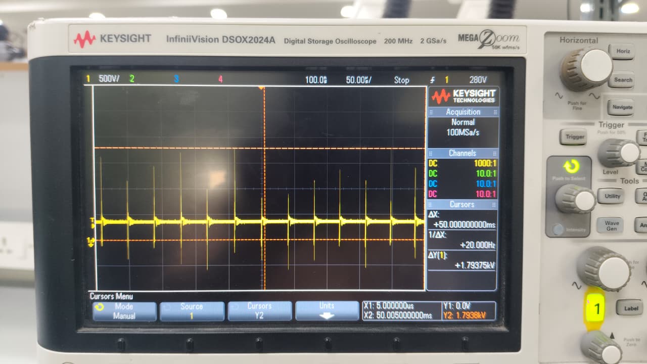

尊敬的团队:
我们测试了具有 265VAC 输入和 12V/1A 输出的 PMP10350 评估板。 在测试期间、我们使用评估板的延长电线测量 MOSFET 漏源极引脚两端的电压。 PMP10350 测试设置已附加以供参考。
我们观察到 MOSFET VDS 上的钳位电压约为 1700V。 但是、在 PMP10350 测试结果表中、钳位电压约为 580V。您能对此提供一些建议吗?
Muthukrishnan. A
