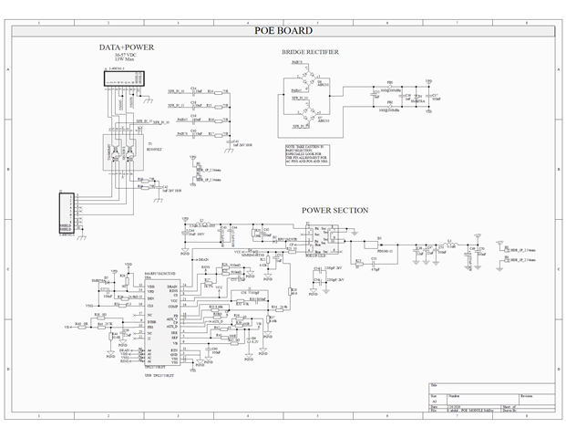

尊敬的先生/女士:
我们正在致力于设计由 PoE 供电的工业摄像头系统。  我们预计未来 10 年的生产周期、我们在您的产品目录中遇到了有关 IEEE 802.3af / AT 系列的几种选择。 例如 TPS23758、TPS2378、TPS23750、TPS23754。
该设计包括 PoE、处理器(典型功耗 300mW)、CMOS 图像传感器(例如 Sony IMX 系列)的电源和数据部分。 首选的输出电压为 12V、我们在设计中将 Coilcraft POE13P-12LD 视为反激式变压器。
考虑到接下来 10 年的生产周期、我们希望您协助为此应用选择正确的 PoE PD 芯片、并提供有关预计未来生产生命周期的信息。
衷心感谢您。
AbdulRehman

    您好:
    谢谢、这确实是一个很好的建议。
    我为我们的应用整理了原理图、主要参考了 TPS23755EVM-894 评估板、Sch.
    我想问您是否可以快速查看它、并告诉我们设计中的任何错误或疏忽。
    再次感谢Slight smile
    Abdul
    尊敬的 Abdul:
    感谢您的分享。
    我建议查看我们的 PoE PD 原理图审阅 指南以确定您的原理图。
    您可以在此处找到它: https://www.ti.com/lit/an/slvaf59/slvaf59.pdf
    Zhining
