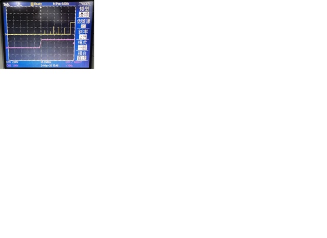

大规模生产过程中我们遇到了一些问题;200 个电路板中大约有 20 个无法上电。
使用 TPS51216 进行测量后、存在 1.2V 的 DDR4 电压、但 S3 和 0.6V 电压不存在。
在应用 S3 (VTT) 之前、需要检查 Intel 时序 VDDQ_PWRGD。
不应用 VDDQ_PWRGD、虽然 S5 具有 1.2V 的高电平、但电源正常指示功能无法正常工作。
我查看了 VDDQ_PWRGD 规范、该规范侧重于 VDDQ 电压、而不是 VTT。 什么可能导致存在 1.2V 但电源不正常?
谢谢你。

    如果您测量的是 VDDQ=1.2V 且电源正常信号不高、我会怀疑 R7521、R7511 或 R7535 中的任何一个是否未与 TPS51216 正确接触、请检查一下吗?
    Sathish
    您好 Gareth、
    还有一点、您是否尝试过 A/B 交换? 将 PMIC 替换为良好的器件、看看电路板还是 PMIC 有问题?
    Sathish
    您好、 Sathish
    1.故障板 U7501 被拆卸和解决,但问题仍然存在。
    2、主板的通过和失败 IC 被交换,两个都变得正常。
    3.重新焊接 R7521、R7511 和 R7535 没有解决问题。
    正常
    CH1:PG CH3:VDDQ
    CH1:PG CH3:VDDQ 异常、VDDQ 上升和 PG 跳变。
    您好 Gareth、
    您在上面的步骤 2 中提到的主板 IC 是什么?
    Sathish
    您好、Sathish
    TPS51216
    您好 Gareth、
    有意思。 我怀疑这可能是由开漏 PGOOD 引脚上是否存在额外漏电流引起的。 数据表未提及此引脚上的 VOH 或漏电流。
    为了验证是否属实、您可以使用其中一个故障电路板、并将 100k 上拉电阻器更改为 10k、看看电路板是否正常工作。
    Sathish
    您好、Sathish
    即使将其更改为 10K、PG 仍会弹出、问题仍然存在。
    我们的测试表明、如果发生上电故障且触摸 TPS512162 引脚 8、PG 引脚将正常工作。
    当 REFIN 电容器从 1000pF 下降到 0.01uF 时、同样的问题仍然存在。 是的问题
    REFIN 引脚、还是有其他可能的吗? 谢谢
    您好 Gareth、
    您能否在工作板和问题板上以 1ms/div 在示波器图上发送 VDDQ、VREF、REFIN 和 PGOOD 的示波器捕获?
    另外、在问题板上触摸 PIN8 时、捕获一个示波器快照、这似乎有助于解决问题。 想要在触摸 PIN8 之前和触摸 PIN8 之后查看 VREF 和 REFIN 的电压电平(在同一示波器屏幕截图中)。
    VDDQ 输出电压由 REFIN 电压定义。 VDDQ 从 VREF 斜升开始开始斜升 400us、VDDQ 应在 700us 内达到目标电压、此时(总共 1.1ms)启用 PGOOD 比较器、并在 1.4ms 的延迟后变为高电平(从 VREF 斜升开始算起总共 2.5ms)。 我看到 VDDQ 处有两个 470 μ F、想要确认在此时间内是否达到了 VDDQ 电压目标。
