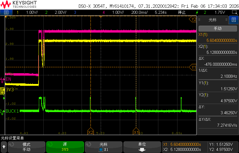

在我们的测试期间、在上电的时刻、
当 PMIC 的输入 VIN 3V3 降至 1.54V 并持续 12ms 时、前置稳压器的输出导致 PMIC 关断。
此后、即使 PMIC 输出保持在 3.3V 且 EN 保持高电平、输出也会间歇性地每 480ms 下降一次。 ...
我想知道为什么会发生这种情况、以及如何避免这种问题。
    当 PMIC 进行额外的恢复尝试时(在第二个捕获中标记为 X2 和 X1)、其上电序列进入了多远?
    发生故障后、您是否可以从外部连接 I2C 工具以读取 PMIC 中断寄存器? (0x5A 至 0x6C)
