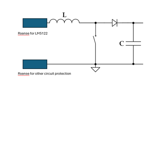

电流我们设计使用 LM5122 用于升压转换器,还有另一个功能需要有返回侧电流检测电阻器。 那么、我想知道 LM5122 是否可以将电感电流检测更改为回路侧?

    当前我的 schc 作为附加图片,所以我想检查 LM5122 是否可以使用 Rsense @低侧与其他电路结合?
    您好 Savit、
    非常感谢您的澄清。
    LM5122 器件仅允许高侧电流检测。
    该器件不适用于低侧电流检测、因此很有可能调节无法在此设置下正常工作。
    您能详细介绍一下为什么需要低侧检测吗?
    也许我们可以提出仍然满足应用要求的替代解决方案。

    修改这个项目的主要建议是通过减少 1 个分流电阻来提高整体效率,我们还有另一种权变措施还是另一个同步升压转换器可以做到这一点?
    我懂了。
    遗憾的是、 我们产品系列中的所有同步升压控制器都不支持低侧电流检测、因此在这方面、我不能建议使用任何替代器件。
    您知道此应用的功率级别吗? (VIN、VOUT、LOAD)
    也许我们可以在原理图的其他部分中找到另一种节省成本的方法。
    对此造成的不便、我深表歉意。
