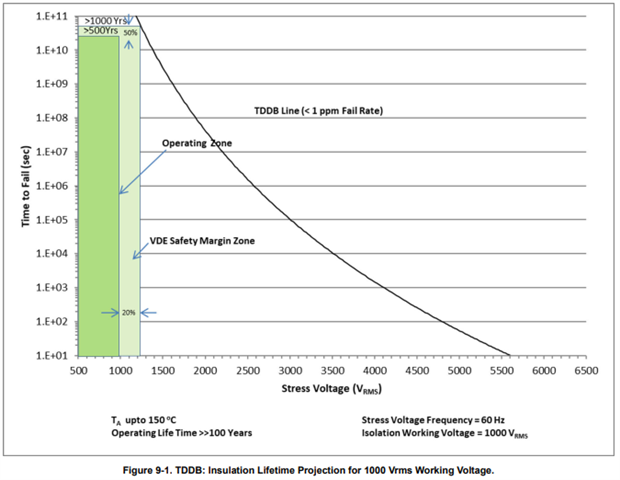

UCC15241QDWNRQ1 能否承受至少 3300V 的 HI-POT 测试?

    在隔离栅上施加的电压大小以及施加该电压的时间将直接影响器件的寿命。 请参阅 TDDB 曲线、确定器件寿命降级是否能满足您的需求。 如需更多信息、请参阅数据表的第 9 节。
