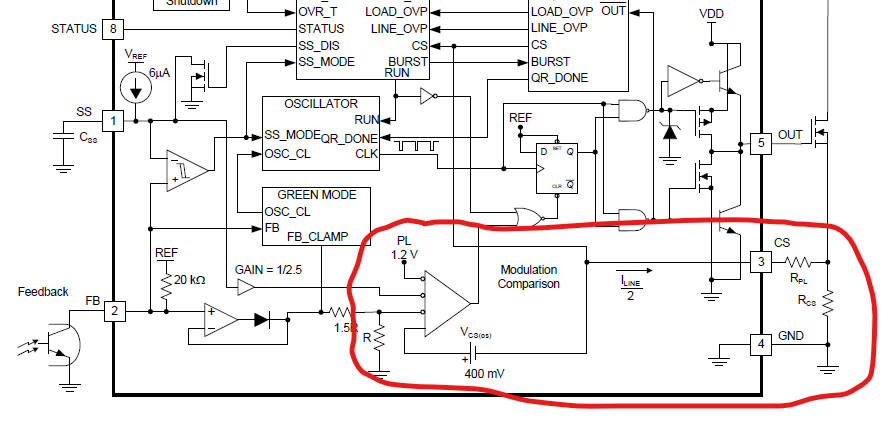

您好:

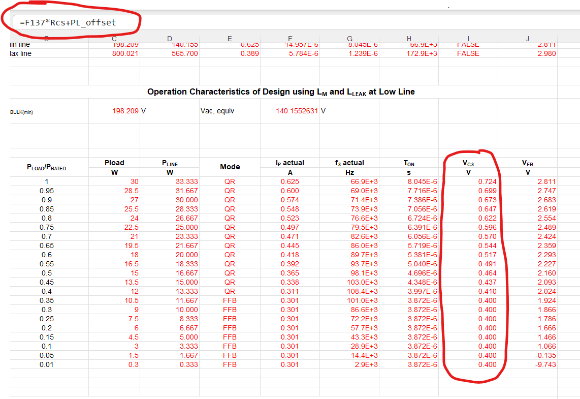

我将使用 UCC28600 控制器设计 30W 反激式转换器。 我使用 TI 提供的 Excel 表 SLVC104 计算电路参数。
根据数据表、UCC28600 实现了逐周期功率限制、该限制由连接到比较器的 1.2V 完成。
通过查看该电路、电流检测 VRC + Vrpl + Vcs 的总电压始终限制为 1.2V。
关于这一点、我注意到 SLVC104 Excel 工作表中使用的计算存在一些不匹配。 Excel 工作表中用于计算 VCS 的公式是 VCS=ipeak * RCs+Vrpl、它不包括 400mV VCS (OS)。 如果未添加 VCS (OS)、则 VCS 低于 1.2V、因此该计算假定控制器在 QR 模式下运行。
我是否正确理解了这一点? 或者是否有任何替代的计算方法?
如果我对此的理解不正确、请告诉我。 非常感谢您的帮助。

    正如我从数据表中了解的那样、UCC28600 实现了逐周期功率限制、该限制是通过连接到比较器的 1.2V 来完成的。
    正确的是、要检查功率限制、 会将 CS 引脚电压加上内部 CS 失调电压与 PWM 比较器中的恒定 1.2V 基准进行比较。
    [quote userid=“684087" url="“ url="~“~/support/power-management-group/power-management/f/power-management-forum/1616070/ucc28600-mismatch-in-current-sense-voltage-calculation-in-ucc28600-design-sheet-slvc104 通过查看该电路、电流检测 Vrcs + Vrpl + Vcs 的总电压始终限制为 1.2V。
    此处进行校正、CS 引脚上的电压等于 RPL 上的电压加上检测电阻 (Vcs = Vrpl +Vrcs) 上的电压、0.4V 的 VCS (OS) 设置为裕度、以便决定检查功率限制。
