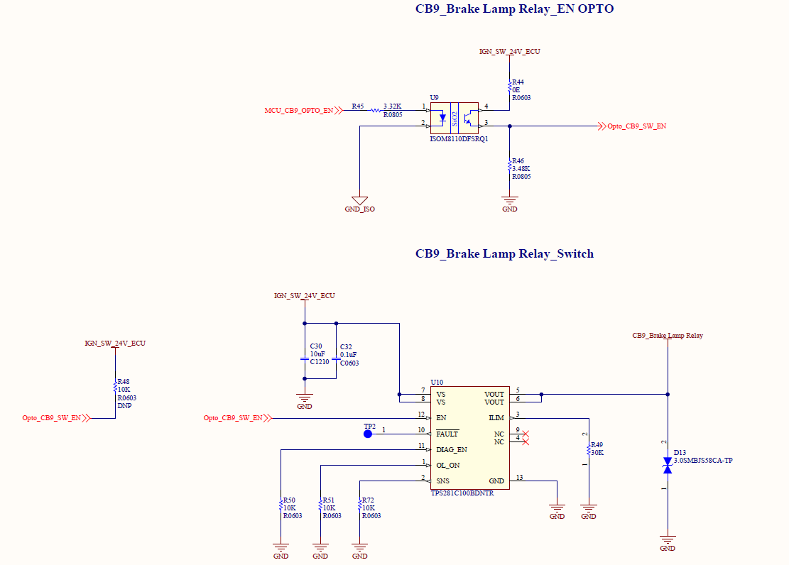

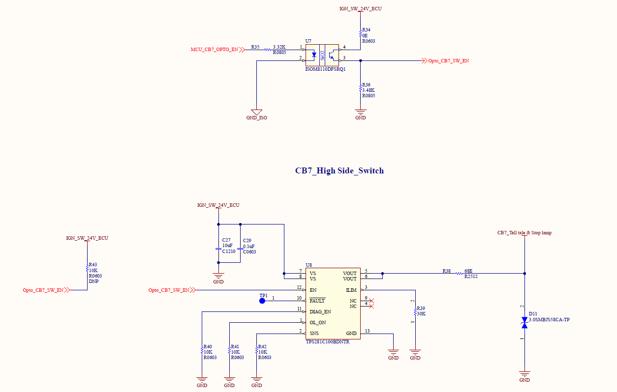

我们使用 TPS281C100BDNTR 驱动连接到减速器 ECU 系统的外部继电器。也用于驱动 LED(最大电流 300mA)。 请查看此原理图、如有任何问题、敬请告知。
外部继电器 (Vout 的最大电流为 1A):
 外部 LED (3 个并联到每个 Vout 外部最大 100mA)
    嗨、Prema、
    根据数据表中的建议:
    -VS 上应该有一个额外的 4.7nF 电容器、以改善 EMI 和瞬态滤波
    - FAULT 引脚为开漏 — 如果您需要电路板上的故障功能,应该为从 FAULT 到 3.3V 或 5V 的上拉电阻留出空间
    - VOUT 上应放一个 22nF 电容器
    此外、输入端是否可能出现反极性? 如果是、这种反向极性条件是否受到上游保护?
