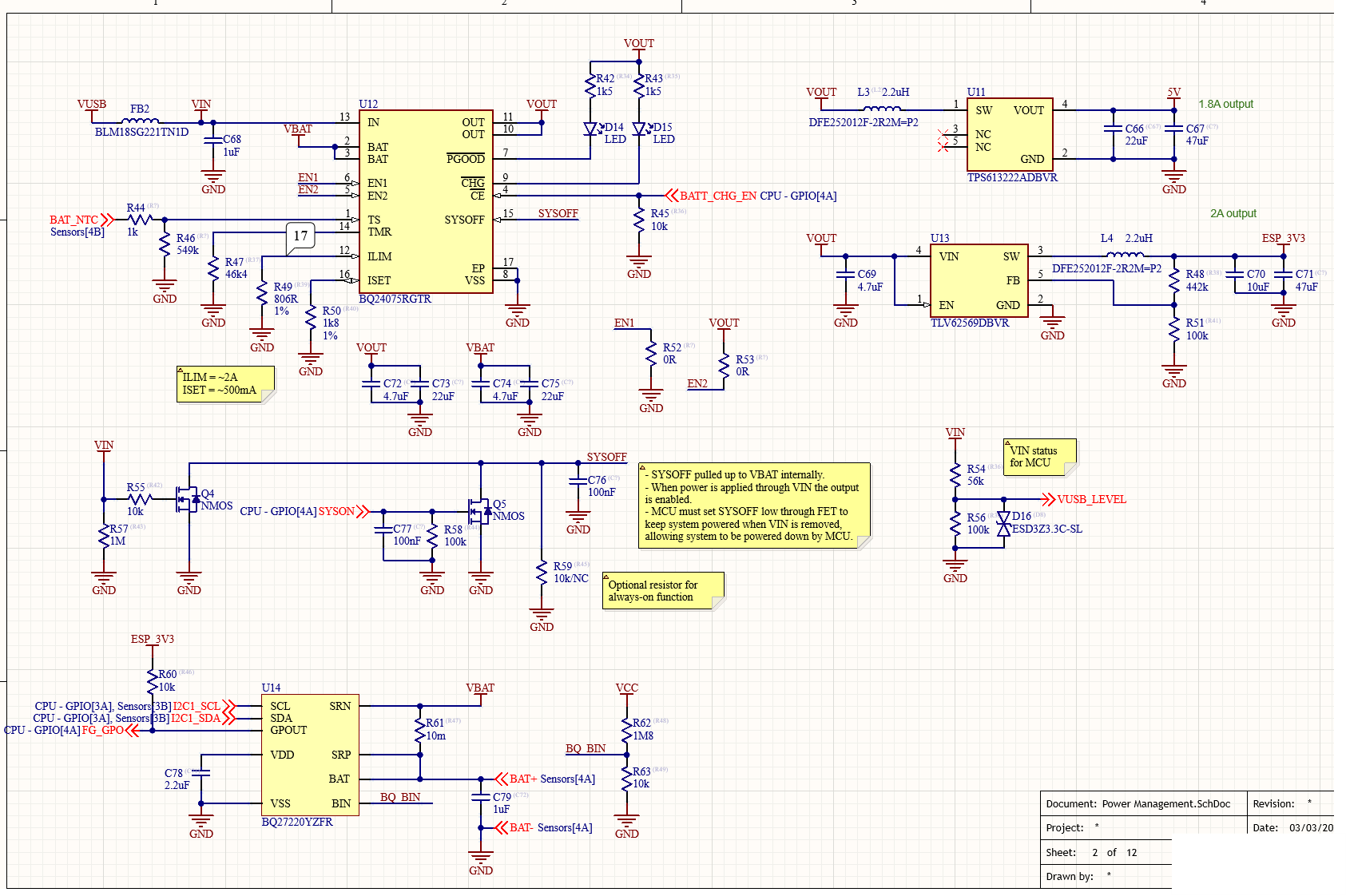

您好:
我制作了采用单节锂离子电池的产品电源管理系统的原理图。
此设计的目的是接受 5V USB 输入、为电池充电、并为系统的其余部分提供电压。 移除电源后、只要控制器的引脚将“SYSOFF"驱动“驱动为高电平、电池就应该保持系统通电状态。 如果 SYSOFF 停止驱动、系统将断电、并且只能通过再次提供外部电源来重新启动。 此外、电池通过电量监测计进行连接、以便跟踪其充电电平。
我可以用另一双眼睛来确保我没有犯过任何愚蠢的错误或误解数据表。
    您好 Craig:
    感谢您的联系。 我已经查看了原理图中的 BQ24075 部分。 请在下面查看我的评论:
    OUT 和 BAT 各自需要靠近 4.7 μ F 至 47 μ F 陶瓷电容器放置。
    TMR、ILIM 和 ISET 是电阻编程输入。  BQ24075 数据表的第 10 节中介绍了这些引脚的设计计算示例。 数据表的表 7-1 和第 9 部分提供了有关这些引脚的更多信息。
    在您的原理图中、充电器是 BQ24075T。 BQ24075 和 BQ24075T 采用不同的电池 NTC 温度监测实现。 BQ24075 采用基于电流的 TS 实现方案、而“T"版本“版本采用基于电压的实现方案。 您是否计划在设计中使用 TS 引脚? 如果这是您计划使用的器件、您可能需要将原理图符号切换到 BQ24075。
    这看起来连接到 SYSOFF 的外部电路会始终将其保持在低电平。
    VBAT_SYS 网络实际上是否应该是 VOUT? 似乎有些网络名称可能不匹配。 BQ24075 的 BAT 引脚连接了一个 SRN 网络、但我未看到此网络连接到 BQ27220。
    Alec

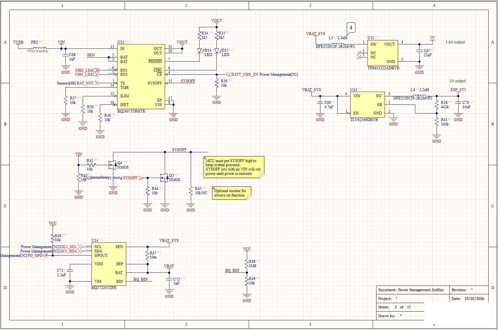

    您好,感谢您的反馈和发现这些问题!
    • 我为 OUT 和 BAT 添加了一些额外的电容器选项
    • 我选择了与我的系统/电池兼容的 TMR、ILIM 和 ISET 值
    • 我已调整非 T 型号的 TS 输入设置、但需要检查电池的 NTC 参数以设置值
    • 我认为 SYSOFF 配置是正确的吗? SYSOFF 低电平应该会启用输出吗?
      如果 VIN 通电、SYSOFF 会拉低并启用输出。 MCU 通电后、它会驱动 SYSON 来导通 Q5 并将 SYSOFF 保持在低电平、从而即使在移除 VIN 后也能使功率输出保持激活状态。 目的是在不存在 VIN 时允许用户关闭系统电源。
      R59 是可选的、允许在初始启动期间永久启动系统。
      有道理吗?
    • 我认为 VBAT_SYS 应该是 VOUT、是的。 我之前曾认为我要直接通过电池为开关稳压器供电、但这会使 SYSOFF 设置无用。
    我随附了更新后的原理图。
    您是否也能够对 BQ27220 电路发表评论?
    您好 Craig:
    感谢您的更新! 原理图的 BQ24075 部分看起来不错。
    我看到了 OUT 和 BAT 电容器、并仔细检查了 TMR、ILIM 和 ISET 的计算结果。 我还可以看到 EN1 (LO) 和 EN2 (HI) 配置为使用 ILIM 电阻器设置输入电流限制。 这一切看起来都很好。
    我同意 SYSOFF 电路看起来不错。 感谢您指出 R59 是 NC。
    如果您对为 NTC 热敏电阻配置 TS 引脚有任何疑问、敬请告知。
    我建议为原理图的 BQ27220 部分创建一个新主题、以便 BQ27220 专家可以查看该主题。
    如果您有任何其他问题、请告诉我。
