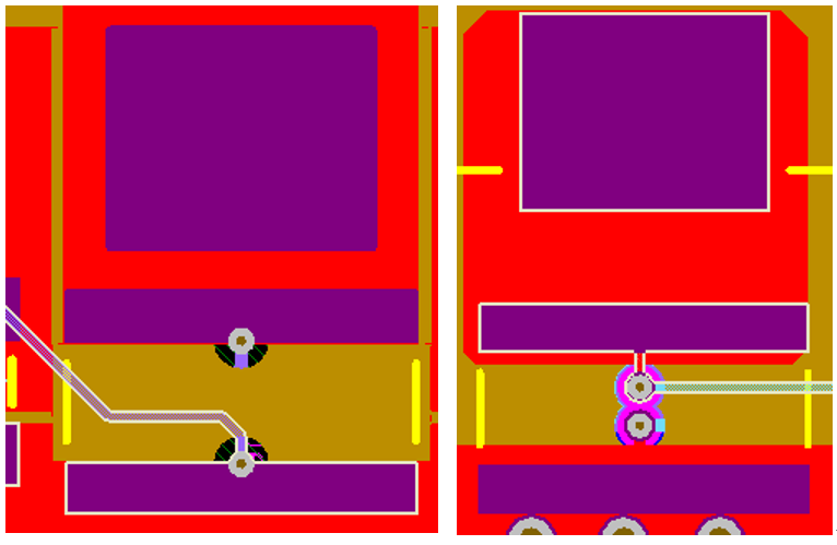

你(们)好
我对的电流反馈布局有几个问题 LM5137F-Q1-EVM12V
  1. 演示板似乎有意路由电流反馈路径、以避免 L2 的栅极信号路径。 尽管中间层 (L3) 是实心 PGND 平面、这是否有助于改善噪声抑制?
  2. 如果电流反馈路径直接通过 L4 上的中心路由到 IC、而不是沿两侧布线、则会产生什么影响?
  3. 电流反馈路径的 BIAS1/VOUT1 迹线宽度为 75mil、而其他迹线仅为 10mil。 但是、在 PMP41158 的演示电路板布局布线中没有看到这种宽度差异。 您能解释一下原因吗?
  4. 关于电流分流器电流反馈路径的过孔位置:
    (1) 是否应将迹线直接从焊盘中心布置?
    (2) 还是应该首先通过短布线将布线、以便在布线返回之前使两个过孔更靠得更近?
    哪种方法更好?
同时、请帮助提供这些问题的答案。 谢谢你。

    尊敬的 Yuming:
    只要功率级和电流检测布线之间有一个实心 GND 平面、就应该没有问题。 L4 似乎是布置这些布线的理想层。 就分流器上的过孔放置而言、过孔通常位于焊盘的边缘。 可咨询并联供应商以获取其建议。 总体而言、EVM 是一个值得遵循的好模板。

    你(们)好
    我的道歉。 我忘记在上一条消息中包含图像。 请在下面找到它。
    谢谢你
    Yuming Lin
    这两个选项(过孔位于焊盘边缘或具有过孔布线)看起来都很好。 将电流检测布线远离任何 SW、HO 或 LO 过孔或布线。
