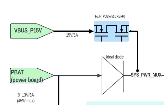

我们在 15V/3A  应用中将 TPS25751DREFR 用作 PD 控制器。 在我们的设计中:
VBUS 和 VBUS_IN 引脚连接到 VBUS_C
PPHV 输出为我们的 SS_PWR_MUX 模块供电。
PD 控制器的 GPIO 用于启用外部理想二极管。

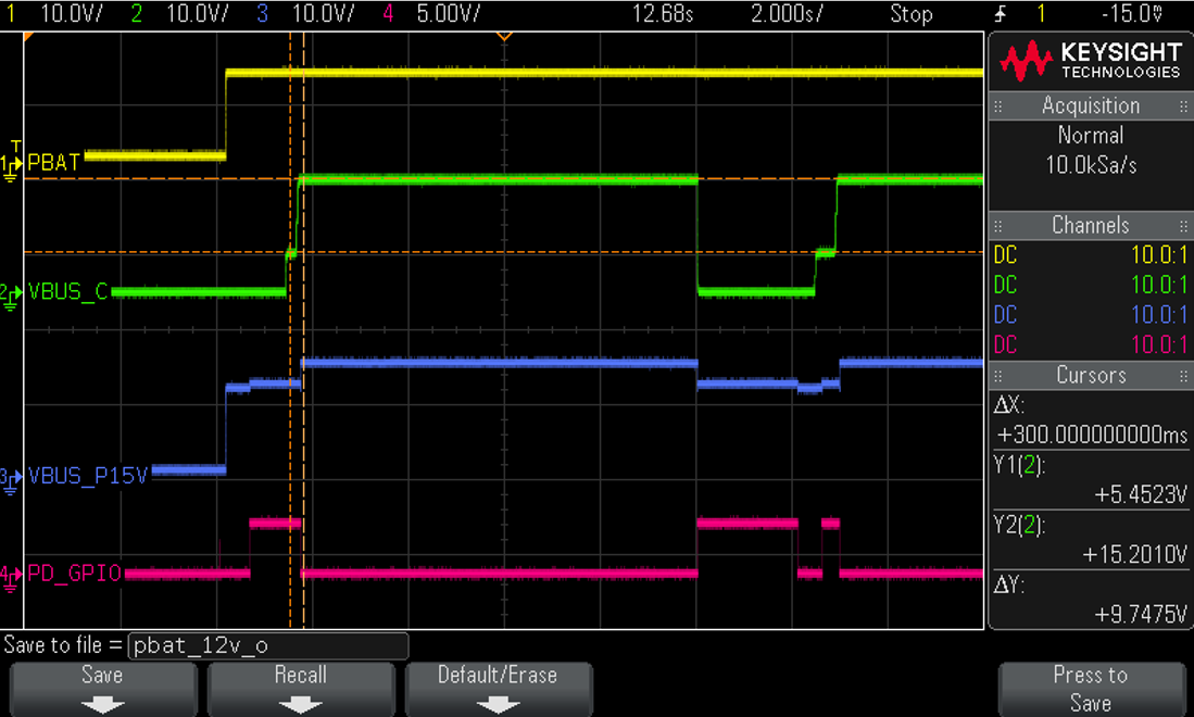

观察到的行为:
CC 协商后、PPHV 按照预期上升到 15V。
一旦 PPHV 达到 15V 、控制理想二极管的 GPIO 就会变为低电平。
大约 8 秒后、VBUS_C 降至低电平~2.8 秒、然后恢复并稳定在 15V  
即使 PBAT = 12V、这种行为也可重现  
我们已经划定了 GPIO、PPHV、VBUS_C 和 PBAT 线的范围、该中断看起来与 GPIO 切换相关。
问题:
根据 TPS25751DREFR 内部故障处理或重试逻辑、这种临时 VBUS 下降的预期行为是否是?
在我们的波形中观察到的 GPIO 行为是否与启用/禁用理想二极管的正常运行一致?
是否有任何建议的配置或时序调整来避免这种临时的 VBUS 压降、或者它是器件保护/重试机制所固有的?
我们附上:
电源方框图
显示 VBUS_C、PPHV、GPIO 和 PBAT 的波形捕获
我们希望您能澄清此行为是正常行为还是需要调整设计。 请分享您对此的想法

    您好、Nandha、
    发生这种行为时、您是否也可以捕获 VIN3V3 和 LDO3V3?
    您还使用哪个 GPIO 映射事件来启用二极管?
