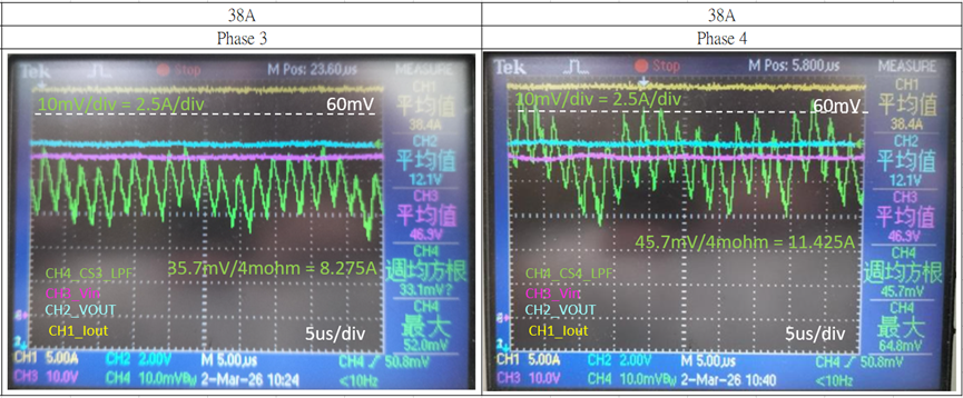

我们将使用双路 LM5137F-Q1-EVM12V 模块来实现四相交错同步降压转换器。
最大输出电流可达到 38A
不过、我们观察到第一个演示板上相位 1 和相位 2 的电流反馈波形似乎正常变化。 相比之下、第二个演示板上相位 3 和相位 4 的电流反馈波形显示了一些异常行为。 特别是、相位 4 的电流反馈幅度相对高于其他相位。
在我看来、由于两个电路板是相同的演示板、它们的电流反馈波形应该非常匹配。
您能否告知导致此问题的原因?

    1. 您是在所有负载电平下看到这种电流不平衡、还是仅在高电流 (38A) 下看到这种电流不平衡?
    2. 我注意到电流波形存在一些微小的不稳定情况。 您能同时捕获 COMP 信号吗?
    请同时捕获 SW 波形、以验证所有四个相位是否具有 90 度的相位差。 这将确认相位交错正确。  加载输出时、 请使用单个 VOUT 和 PGND 连接点。 您可以从一个板和 PGND 使用 VOUT

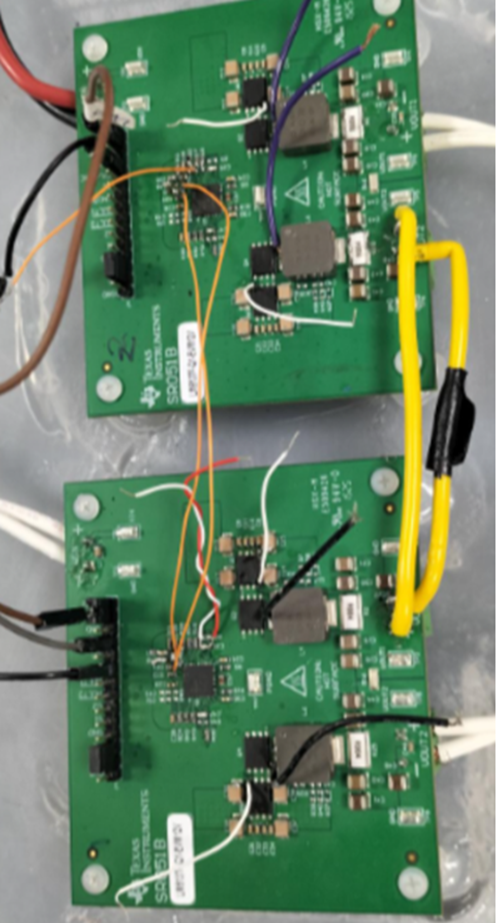

    这样连接两个板总是很困难的、实现理想的电流共享。 确保将 COMP 到 AGND 作为每个电路板之间的差分对运行、因为这会设置辅助控制器的电流命令。 在初级 IC 上使用一个补偿网络、并可能在次级 IC 处从 COMP 到 GND 使用一个 10-100pF 电容器。
    您是否会联系 TI FAE? 我们有一个四相参考设计 PMP41158

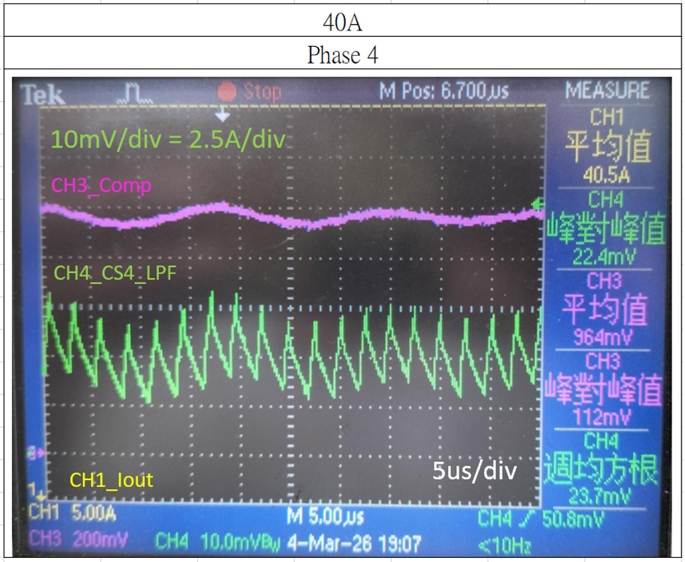

      对问题的答复:
    1. 第 4 阶段显示所有负载水平下的变化都较大。
    2. 下图显示了测得的电流反馈波形和 COMP 引脚波形。 待测负载电流为 40A。

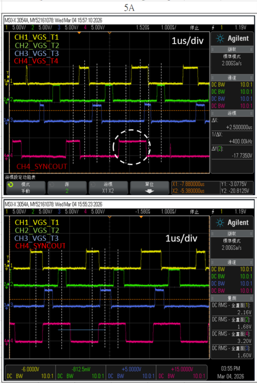

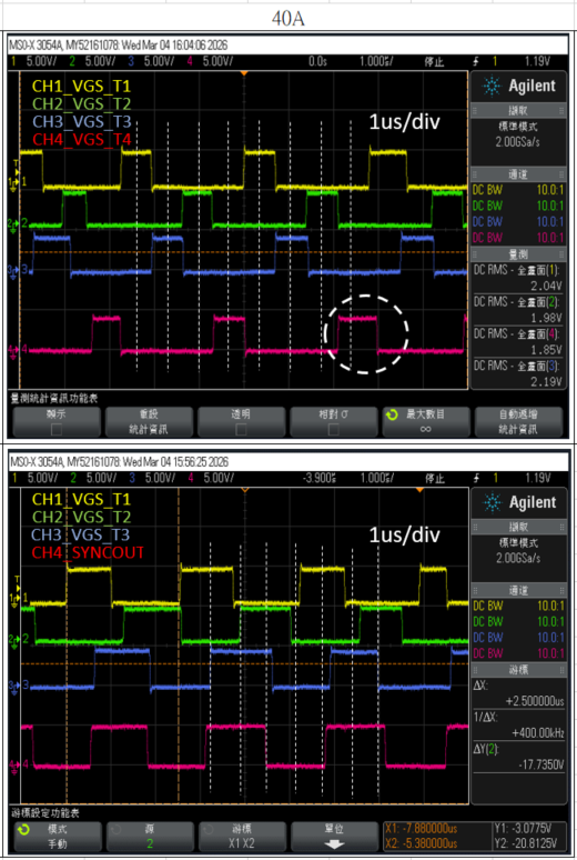

    3. 下面的波形展示了四相高侧 VGS 信号和 SYNCOUT 之间的关系。 尚不清楚第 4 阶段为什么与其他相位不存在 90 度异相。

       此外、我是否可以问、当第一个降压稳压器处理电压反馈控制时、第二个降压稳压器如何在四相架构中调节输出电压?
    谢谢你
    Yuming Lin
    Yuming、
    初级 IC 的 COMP 至 AGND 电压是次级 IC 的电流命令、其原理图见数据表。
    Tim
    您好、Tim:
    感谢您的解释。 我的理解是、BUCK1 通过其 FB1 和相关电阻网络确定输出电压。 BUCK2 通过 90.9-kΩ CNFG 电阻器放弃电压调节授权、并通过连接的 COMP 线路被动地从 BUCK1 接收控制命令、从而允许两个转换器实现同步输出。
    谢谢你
    Yuming Lin
    没错。

    问题是否与 SYNCOUT 相关? 主要 IC 的 SYNCOUT 信号为 90°相位差、并馈送到辅助 IC 的 SYNCIN。 这意味着主 IC 以 0°和 180°运行、辅助 IC 以 90°和 270°运行、因此提供了理想的四相交错。
    Tim
    您好、Tim:
       感谢您的答复。 我们已经确定了问题。 现在、四个相位似乎与每个相位之间的 90°相移正确同步。 谢谢你。
