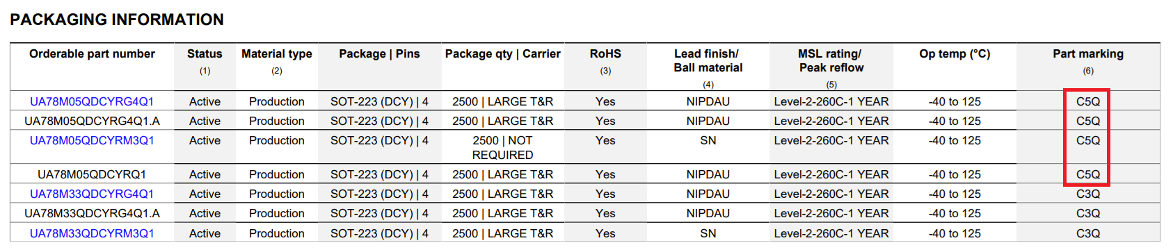

尊敬的 TI 专家:
是否有办法通过顶部标记或其他一些方式来区分 M3 版本和非 M3 版本?
UA78M05QDCYRG4Q1
UA78M05QDCYR M3 Q1
数据表指出两个顶部标识均为 C5Q、相同。
请检查此问题。 谢谢。
追逐
    您好 Chase、
    遗憾的是否、M3 和非 M3 版本的器件标识将相同。 要判断您拥有的是哪一种、唯一的方法是检查零件的包装。 如果您突出显示的器件型号包含 M3、则为 M3。
    请参阅下面的器件命名规则表、了解相关说明。
