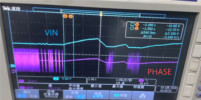

您好、
目前选择的是 LM25119 方案。 24V 输入转换为 12V 输出、并连接外部图形卡器件。 进入 Windows 系统桌面时、使用了示波器测量输出电压。 结果发现电压波动并且不稳定。 当系统不运行时、电压将上升到 20V 左右。 按下键盘或鼠标时、输出电压将恢复为 12V。
相位波形是在 20V 下同步测量的、结果发现控制器不工作且处于不连续模式。
将电源工作模式修改为 CCM 后、没有问题。 异常只能在极轻负载模式下重现、概率为 100%。
现在、我想知道这是什么原因造成的?
