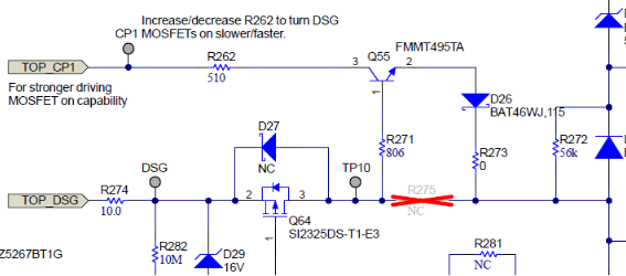

在“高侧 FET“原理图中、我注意到了这一点  TOP_DSG  和  TOP_CP1  均路由到 Q55/Q64 附近的外部驱动器级、原理图注释显示:
“增加/减少  R262 以 更慢/更快的速度导通 DSG MOSFET、以及“为了更强的驱动 MOSFET 导通能力“。

  1. 什么是正确的目的  CP1  输出到 TIDA-010247 中的这个外部驱动器路径(而不是使用  DSG  单独来驱动栅极网络)?
  2. 这主要用于  更强的上拉/更快的导通 、还是适用于特定的临界情况(例如,大栅极电容,堆叠/高侧架构、SCD 期间的电池组瞬变/负尖峰等)?
  3. 是否有针对的指导原则/限制  加载 CP1  是否存在外部电路(对 CP1 压降的影响、建议的 CP1 电容器尺寸调整、选择 R262 等)?

    1.推出 CP1 可实现更强的 MOSFET 驱动能力、如图中所述。 它可确保 MOSFET 完全快速地关断。
    2.在堆叠式架构中使用高侧 N 沟道 FET 时、要确保 DSG MOSFET 完全关断。 如需更多信息、我建议查看 此处链接的应用手册。  第 3.1 节  会提供更多详细信息。
    3.数据表规格中的指南仍然适用。
