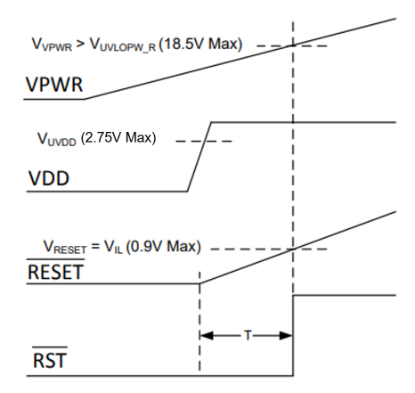

TPS23881B 是一款符合 IEEE802.3bt 标准的 8 通道电源设备 (PSE)、可将电力注入 CAT5 以太网电缆。  在任何有线网络或工业应用中使用该器件时、务必实现某些信号的正确加电时序、以确保器件正常运行并防止随时间推移发生故障。
TPS23881B 具有两个电源电压:VPWR 和 VDD、标称值分别为 54V 和 3.3V、用于为器件的模拟和数字电路供电。 该器件还利用一个/RESET 引脚来复位器件、关闭所有端口并在置为有效时强制寄存器加电状态。
应始终仔细控制 IC 的数字电路、以确保信号得到正确解释、并且器件不会进入未定义的运行状态。  遵循 VPWR、VDD 和/RESET 引脚的加电序列对于控制 TPS23881B 的数字状态至关重要。 即/RESET 引脚 必去之地 保持低电平、直到 VPWR 和 VDD 有所不同 已达到或已达到 abov e. 其欠压锁定 (UVLO) 阈值。
VPWR 和 VDD 的最大 UVLO 上升阈值分别为 18.5V 和 2.75V。 /RESET 引脚应该保持不变 低于 0.9V 直到两个电源电压引脚达到这些 UVLO 阈值。 这可以通过使用/RESET 和 VDD 引脚之间的 RC 网络延迟或让外部 MCU 控制此引脚的上升来实现。
下图中显示了上电序列:
如下所示为 这三个信号的上升行为。 这些波形是使用 TPS23881B 评估模块捕获的。
此常见问题解答的内容也适用于 TI 以太网供电产品系列中的其他电源设备、例如 TPS23881、TPS23882/2B、TPS23861。 VPWR 和 VDD 的 UVLO 阈值可能很大程度上取决于器件 — 这些值可在每个器件的数据表的“电气特性“中找到。
