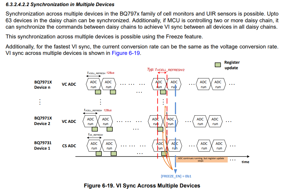

我的客户询问数据表中的 64uS VI SYNC、我们如何在自己的电路板(以下多个器件)中进行测试、以验证 BQ797XX 系列是否具有 64us VI 同步? 我只能在数据表中找到理论值替换值  image.png

    将此对话移至电子邮件、因为 BQ79731 属于 NDA 组件。
