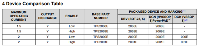

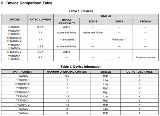

我正在寻找一款规格与 TPS2561 相似并具有快速输出放电选项的开关

TPS2560/1 是唯一具有可调 ILIM 特性的双通道开关。
TPS20xxC 双通道在每个通道上都具有输出放电功能、但根据型号具有固定的电流限制。
TPS20xxC、TPS20xxC-2 双通道限流配电开关数据表(修订版 H)
TPS2554/2555 是具有可调电流限制和输出放电功能的唯一单通道开关。
通常、具有输出放电功能的单通道器件只有固定电流限制。
