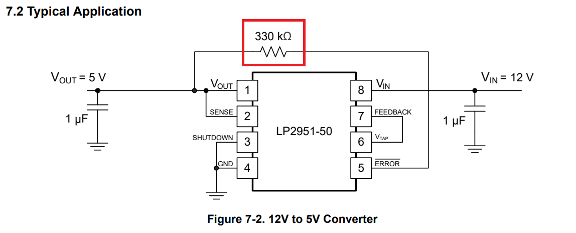

尊敬的 TI 专家:
我的客户对数据表中的以下参考原理图有疑问。
  1. 330k Ω 电阻器是否只是上拉电阻器?
  2. 您是否有可以计算该 330k Ω 的任何基准或公式?
  3. 如果我使用另一个值而不是 330k Ω、该怎么办? “怎么样? 该电阻的范围是多少?
请检查此问题。 谢谢。
追逐
    您好 Chase、
    1.是的、这是 ERROR 引脚的上拉电阻。
    2.没有明确的公式来计算这个电阻值。 该值的主要限制因素来自几个来源。 一个是误差为高阻抗时的漏电流。 如果电阻值过高、则 ERROR 引脚上的读取电压可能会低于任何下游电源用于电源时序的指定/所需值。 另一个问题是当 ERROR 引脚被拉低时、如果电阻器的值过低、则可能会有超过 ERROR 引脚能够处理的电流流入该引脚。 这两个问题设置了大小的上限和下限。
    3.此电阻器的粗略尺寸指南应在 4.7K 和 470k 之间。 较高或较低的值可能会遇到上述问题。
