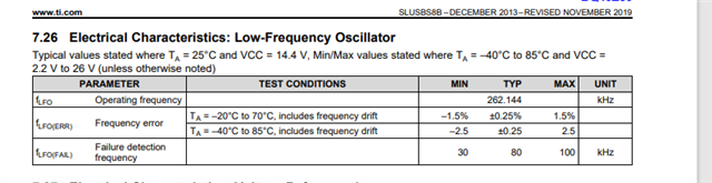

在电量监测计 IC 的生命周期内、总固件运行时间的精度是多少。 例如、如果在 2028 年 3 月 10 日组装电池包并启用寿命、5 天后的小时数是否与固件总运行时间中记录的小时数相同?
它还提到了复位之间的固件总运行时间。 这是否意味着在电量监测计复位命令期间或仅在寿命复位期间、该运行时间才会恢复为零?

    在电量监测计 IC 的生命周期内、总固件运行时间的精度是多少。 例如、如果在 2028 年 3 月 10 日组装电池组并启用寿命、5 天后的小时数是否与固件总运行时间中记录的小时数相同?
    运行时误差与内部时钟误差 (LFO) 成正比、后者也会随着温度漂移。 数据表指定了室温下 LFO 上的典型误差为+/- 0.25%。 等于 15228ppm、您可以将其转换为错误秒数。  15228/1,000,000 = 0.0152。 然后。  0.0152 *(3600*24*5)= 5 天后出现 6566.4 秒错误。
    这是否意味着在电量监测计复位命令期间或仅在寿命周期复位期间、运行时才会恢复为零?
    器件中有一个内部时钟会复位、因此它从零开始。 但是、在寿命中、我们也会存储时间、因此内部计时器仅将两个和输出之间的差值作为复位之间的运行时间。
