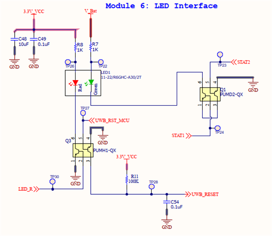

我正在使用 BQ25171-Q1 充电器 IC、我正在尝试连接 STAT1/STAT2 PWM 引脚来驱动 LED PUMD2-QX 双路 MOSFET SAR ADC。
但是、LED 在任何充电状态下均未亮起。
我不确定 STAT 引脚行为、MOSFET 方向或上拉‑Ω 上拉配置是否不正确。
下面是 LED 接口(作为图像连接)的原理图部分。
您能否帮助我验证读取 STAT1/STAT2 开‑漏输出并驱动 LED 时此实现是否正确?
观察结果:
  • 在任何情况下(充电,充电,故障)、LED 都不会亮起。
  • STAT1/STAT2 引脚看起来保持高电平。
  • VBAT 存在、充电功能正常工作。
问题:
  1. 对于将 STAT 引脚用作低‑Ω 侧指示器、我的 MOSFET 方向是否正确?
  2. 除了 IC 内部之外、STAT 引脚是否需要额外的上拉‑Ω 上拉电阻?
  3. TI 是否推荐使用直接从 STAT1/STAT2 驱动 LED 的电路?
我附上了相关的原理图片段。
请告知可能导致 LED 不发光的原因。
谢谢你。

    您好 Ibrahheem:
    感谢您的答复。
    ‑下面的 LED I ² C 接口电路作为基准。
    连接电池时、 红色 LED 亮起
    当我向电路板施加外部电源时、 红色 LED 也亮起
    在电池充电期间、 只有红色 LED 亮起、绿色 LED 永远不会亮起 智能锁相环。
    由于 STAT1 和 STAT2 始终保持低电平、因此两个 LED 看起来都处于“充电“指示状态。 您能帮助我了解为什么 STAT1 和 STAT2 在任何工作条件下都不会变为高电平‑Z 吗?

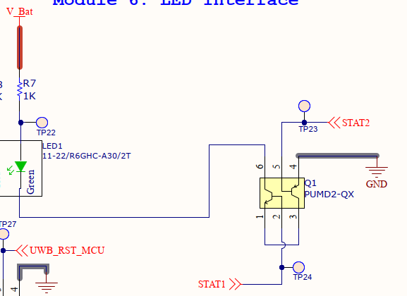

    我附上了原理图的 LED‑接口部分以供您审阅。 有关正确的上拉‑Ω 上拉配置或所需更改该电路的任何指导都会非常有帮助。
    谢谢。此致、
    Nasreen
    尊敬的 Nasreen:
    您打算将绿色 LED 用于什么用途? 您是否尝试让它指示特定的充电状态? 我认为这些信息将帮助我们引导您朝着正确的方向前进。 具体请参阅  表 7-4. STAT1 和 STAT2 引脚状态 如数据表第 22 页所示。
    我的 MOSFET 方向是否正确、能够将 STAT 引脚用作低‑侧指示器?
    PUMD2-QX 上的 NPN 看起来正常、但它需要在基极连接处使用外部上拉电阻器才能按预期运行。  PMUD2-QX 上的 PNP 现在反向偏置。 PUMD2-QX 上的引脚 1 应连接到引脚 4、引脚 3 应接地。 再次确保 PNP 的基极上也有外部上拉电阻器。
    Ibrahheem
