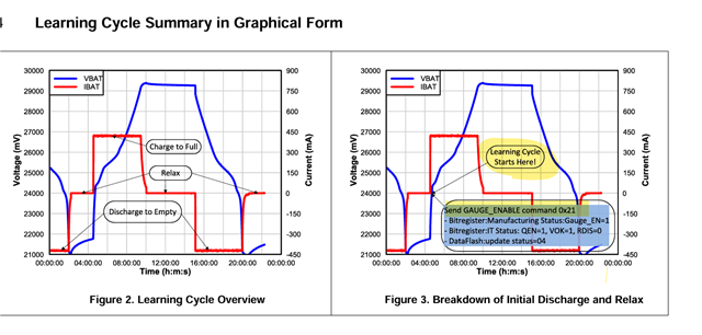

根据该主题、 https://e2e.ti.com/support/power-management-group/power-management/f/power-management-forum/1602323/bq27z561-bq27z561-chem-id-selection-for-custom-battery/6176441 我使用的 DOD 误差百分比最小的化合物 ID 并执行了学习周期。 我的电池是 LiPo of 400mA
  • 新学习周期的用途:当负载电流为 3mA 时、旧学习周期的 SOC 跳变了 4%到 5%。 (在从 100 到 110mA 的高电流中不会观察到跳跃)。 【它可能会在设计上限制感应小电流吗?】
  • 我面临的问题:
    • 04 后、更新状态直接转到 06。 即使整个学习周期中的每个位设置都是精确的、它也从不会更新到 05。
    • 在 RELAX 期间、我只等待 RDIS 和 VOK 清除其余位并设置其余位。(这比预期时间更早)是否正常? 第二次放松是 18 小时(过夜)它是否有任何区别?
    • QMax 更新为 482mA h
    • 我在应用中使用单节电池是否需要等待 0x0E 状态?
    • 主要问题:在刷写新的黄金映像时、为什么 RSOC 和剩余容量为 0。!? 当时的电压为 3700mV。

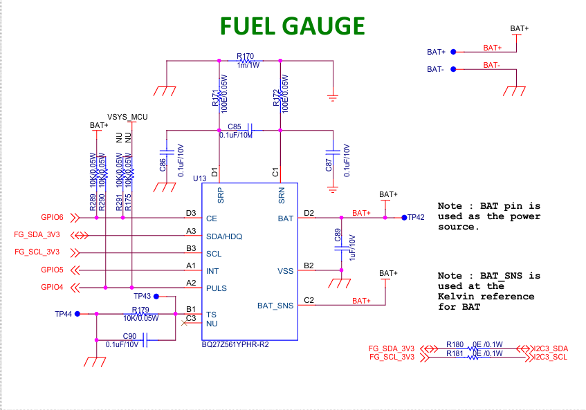

    • 您能否查看低电流问题下 SOC 跳变的原理图?
  • 以下是参考资料:
你能指导我如何解决这个问题吗?
提前感谢您。

    您好、
    我有几个关于“成功学习周期“指南的问题。 在过程描述中、它指出了这一点 GAUGE_EN 应从头开始启用 放电→RELAX→Charge→Relax→Discharge 序列的执行过程。 然而、根据图表和结论摘要、似乎是这样 GAUGE_EN 应仅在第一个放电和休息阶段(充电前)后启用
    1 ->   2 ->
    哪种方法是正确的? 我尝试了这两种方法,但没有获得良好的结果。 我之前分享的图像对应于第一种方法(从一开始就启用 GAUGE_EN)、而我昨天执行的学习周期遵循了第二种方法。 在这种情况下,更新状态从 04 更改为 06 !!【在充电后放松】
    ->更新状态 06 表示已更新 QMax 和 Ra 表…… 但正如您在这些日志中所看到的、在充电状态期间未设置 Ra 表更新位!? [ IT 状态的 Rx 位]那么为什么更新状态更改为 0x06!?
    我期待着你的建议,因为我需要尽快结束。
    我执行的最新学习周期的日志和 gg.csv。  e2e.ti.com/.../49auto_2D00_export_2D00_take3.gg.csv
    谢谢、e2e.ti.com/.../learning_5F00_data_5F00_1902_5F00_11_2D00_36.log
    Priya Joshi

    •在绝对静置状态下、我们测量–3mA 和+3mA 之间的电流。 但是、使用新的测量仪表(没有黄金映像)时不会观察到该电流。 您能解释一下造成这种差异的原因吗? 这一点对我们来说至关重要、因为我们的器件在工作模式下消耗大约 3mA、在睡眠模式下消耗大约 400µA、并且无法增加死区。

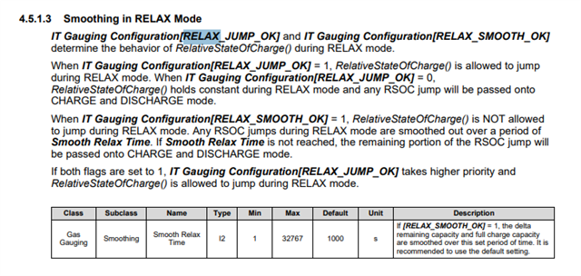

    –在 Charge Relax 之后、观察到±3mA Relax 电流、使监测计在 Relax 和 Dsg 状态之间切换。 因此、报告的电池容量会降低、导致 RSOC 从 100%下降到 99%、有时下降 98%。 您能解释一下为什么会发生这种情况吗?

    就电流差而言、这可能是由于您需要校准电量监测计。
    您可以在器件处于 RELAX 模式时启用平滑处理功能、以防止在 RELAX 模式下发生任何 RSOC 跳跃。

    从一开始就启用平滑处理、并且电流校准正确。 不过、我仍然注意到两个问题:
    1.在 RELAX 模式下、即使未施加负载、SOC 也从 100%下降到 99%。
    2.在没有负载的休息模式下,电流读数在–4mA 和+4mA 之间波动。 这会影响校准、当我校准电流时、它会显示正确的值、但始终具有±4mA 容差。
