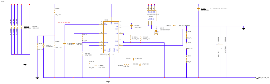

您好:
客户的产品使用 LM5088。 输入电压为 24V、输出电压为–28V、电流为 2A、转换为降压/升压转换器。 目前输出电压不正确、运行异常。 请帮助查看如下所示的原理图。 分析问题的原因。
谢谢。
    嗨、Jeno
    请发送高分辨率原理图、告诉我输出电压不正确时的测试结果、捕获操作异常时的波形、并描述操作异常时的行为。
    - EL

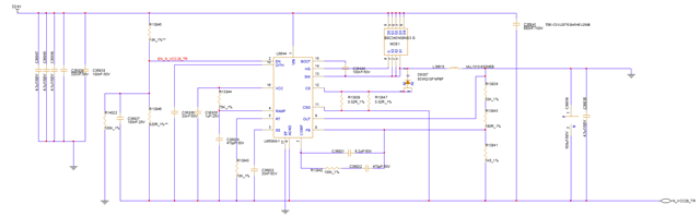

    您好:
    原理图更新如下所示、下载和放大后图像会更清晰。 两块电路板、一块输出电压为–14V、另一块输出电压为 0.2V。 客户正在测试波形。 客户基于 TI WEBENCH 工具生成了电路图。 请参阅文档的附件。 请先帮助查看原理图。 有问题吗?  谢谢。
    e2e.ti.com/.../2844.WBDesign11.pdf
    你好、Jeno
    • EP 应连接至 AGND 引脚=>重要说明!!
    • 在 VIN 引脚上组装 100nF 陶瓷电容器
    • R14022 的用途是什么? 如果这是低侧 UVLO 电阻、则应将其连接到 AGND 引脚
