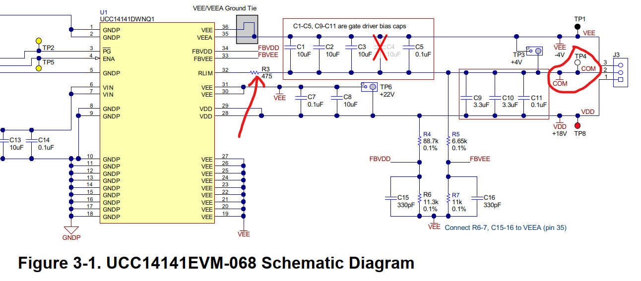

如果 RLIM 引脚有一些电阻、例如下面的评估板原理图(475 Ω)-
该电阻最终将与栅极驱动器电阻 RGate 串联。
这将影响 MOSFET/IGBT 的开关性能。
这种正确理解是否正确、如果是、则唯一的方法是将该 RLIM 电阻器降至非常低的值(例如 10 或小于 10 Ω)。
对此有何评论??

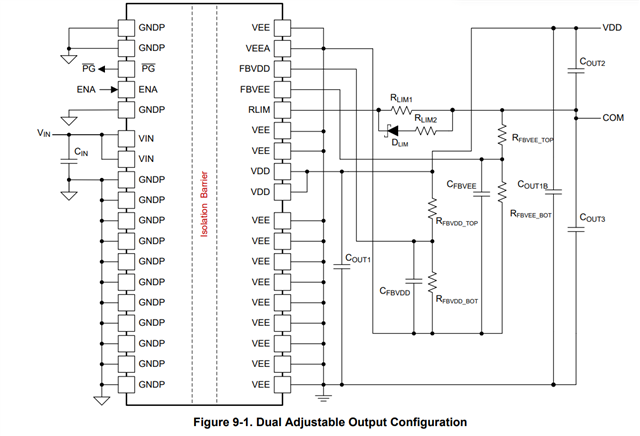

    提高效率的另一种选择是  RDR 电路。  如图 9-1 所示、RDR 电路是 RLIM 引脚的限流电阻器网络、允许 RLIM 稳压器独立优化充电和放电电流能力、从而通过减少 RLIM 稳压器的功率损耗来进一步提高电源模块效率。 更多信息、请参阅数据表第 30、31 页。
