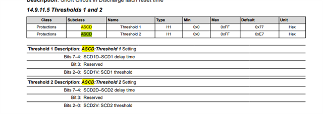

尊敬的 TI 工程师:
 是 ASCD AOLD 默认启用保护功能? 我只看到了 ASCDL AOLDL Enabled Protections A/B/C/D 寄存器中、但找不到 ASCD AOLD
期待您的回复! 谢谢!

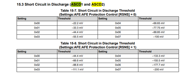

    您好 Zehu、
    这些保护始终处于启用状态、无法关断。 如果您正在寻找阈值、它应在 TRM 中。 附加了一些 ASCD 的屏幕截图。
    阈值的值:
    注册您要写入的地址:
