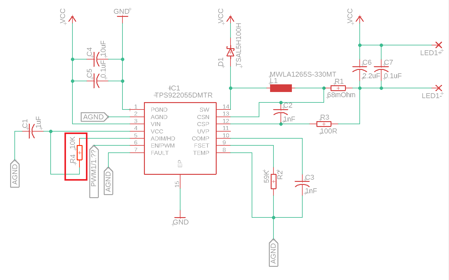

我是否允许在没有电阻器的情况下将引脚 ADIM/HD 连接到 VCC? 我只需要 PWM 调光模式。
    尊敬的:
    使用 10k Ω 电阻器上拉。 谢谢!
