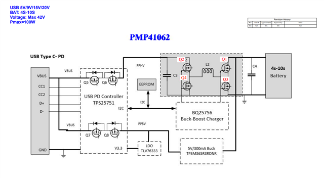

您好 TI 支持团队:
我正在寻找一个久经考验且可靠的 参考设计 电源管理系统的典型设计注意事项 TPS25751 和 A 兼容 BQ 系列 电池充电器(理想情况下是 BQ25792 之类的降压/升压转换器)。
背景和要求: 我之前与合作过 USB-PD-CHG-EVM –01 、但我在那里遇到了持续的问题 PD 供电方模式无法正常运行 。 我现在要转到 TPS25751 并且需要一个保证双向工作的基准
  • 灌电流: 15W、高达 60W (20V @ 3A)。
  • 拉电流: 必须可靠地支持 15W PDO 的示例 9V 12 伏 电流。
  • 配置: 编程 必须通过 TI 基于网络的 GUI 完全可配置
请提供:
  1. a 推荐 参考设计(原理图/BOM) 配对使用?
  2. 该 GUI 实际上适用于灌电流/拉电流吗? 有人测试过吗?
感谢您的帮助、确保这次体验即插即用的配置体验。

    关于 TPS-01 问题、 我收到了 TPS25750 的一个问题、适用于 USB-PD-CHG-EVM 的在线 GUI 无法配置 TPS+ BQ 来提供我不知道的任何原因。 您是否认为更新后的设计可与 GUI 配合用于接收和发送数据?
    我有两个有关更新设计 (TPS25751 + BQ25798) 的具体后续问题:
    1.  注意到、该设计仍然包含 TPS56339 来生成 5V 电压轨。 如果 BQ25798 是一款能够从 5V 至 20V 电压提供 VBUS 的降压/升压充电器、为什么要保留转换器?
    2. 直流/直流转换器基准(无电池):对于单独的应用、我需要类似的双向(灌电流/拉电流)功能、但不需要电池充电器。 您是否有推荐的参考设计可以让 TPS25751 控制支持 I2C 的简单降压/升压转换器而不是 BQ 充电器? 如果可能、是否也可以对 GUI 进行配置?

    USB-PD-CHG-EVM –01 PD 控制器更新为 TPS25751、以改进 BQ25792/8 的 I2C 功能。 TPS25750 中发现了几个已知问题、这些问题专门在 TPS25751 中解决。 我们已充分验证 TPS25751 + BQ25798 配对(供电方和受电方)的 I2C 控制。
    [引用 userid=“610701" url="“ url="~“~/support/power-management-group/power-management/f/power-management-forum/1626729/tps25751-request-for-reliable-tps25751-bq-reference-design-15w-60w-gui-configurable---for-sink-and-source/6275512 ] 注意到、该设计仍然包括 TPS56339、用于生成 5V 电压轨。 如果 BQ25798 是一款能够从 5V 至 20V 电压提供 VBUS 的降压/升压充电器、为什么要保留转换器?[/报价]
    PP5V(TPS25751 5V 输入)仍需要专用的 5V 电源轨。 但是、可以选择额定值较低的降压稳压器或 LDO。 有关从 PP5V 和 PPHV  TPS25751 提供源的更多信息、请参阅以下主题:PPHV 和 PP5V 的优先级
    PMP41062 等较新的参考设计使用了 5V/PPHV 降压转换器、而 5V 通过 300mA(即来自 BQ)供电
    直流/直流转换器参考(无电池):对于单独的应用、我需要类似的双向(灌电流/拉电流)功能、但不需要电池充电器。 您是否有推荐的参考设计可以让 TPS25751 控制支持 I2C 的简单降压/升压转换器而不是 BQ 充电器? 如果可能、它是否也可以配置为 GUI?
    我们目前没有适用于非电池充电应用的 PD + DCDC 参考设计。
